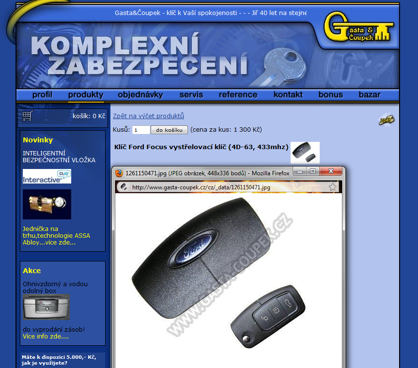

To se mi nezdá,že by tam nebylo DO už v základu..Každopádně je to záležitost GEM modulu a ten jsem bez DO ještě neviděl... :)

Takze je mozne ze nekdo akorat ztratil klic a nechal si udelat rezervni obyc a uz jsi neudelal klic s dalkovym?
Da se nejak poznat jestli k autu bylo dalkove a co to je GEM modul?
Kdyz ano tak nevite kolik cca stoji si nechat udelat Ford klic s dalkovy ovladanim?

Už jsme to tady někde řešili.
