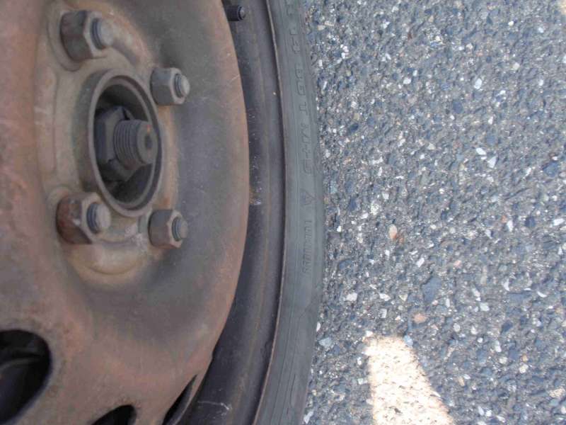

už delší dobu mě trápí levá přední pneumatika.
I když postavím auto na rovinu, aby nebylo auto nikde vyvýšené, tak se mi dělá na levém předním kole "placko-boule".
Fotka co přikládám je po nahuštění na 2,5 tam už to není tak markatní jako při standardních 2,2 - zkoušel jsem zdali není podhuštěná.
Netušíte čím by to mohlo být, jestli už unavený tlumič či vadné kolo, nebo jen normální stav na této straně auta.
Pneumatika R14 185/65 polaris 2 - ještě nemám přezuto.
Předem děkuji

poškozený kord pneumatiky???

Děkuji za podmět.
Pokud by to byla tato varianta bylo by to fajn, pro mne, stejně teď budu kupovat nové pneu.
Zkusím sem během dne ještě dát fotku bez disku, aby byl vidět i lem.

Jestli kupuješ nová kola, tak je problém vyřešen, někde si stím asi najel na obrubník nebo vymetl díru a kord v tom místě povolil, což se následně projevý vyboulením pneumatiky na bočnici, hodně problémy s tímhle mají nízkoprofiláče...osobní zkušenost :mrgreen:
samozřejmostí je potřeba takto poškozenou pneu vyměnit, nelze opravit

Příspěvek od Charon888 » 18.04.2011 11:54
Měl jsem v plánu ty zimáky teď v léte dodělat, (mám focusíka spíše jako přibližovadlo do práce a vzorek je tam vhodný i pro zimu ,ale už se jim krátí doba časově) , ale raději zainvestuju.
Přikládám slibené fotky.
