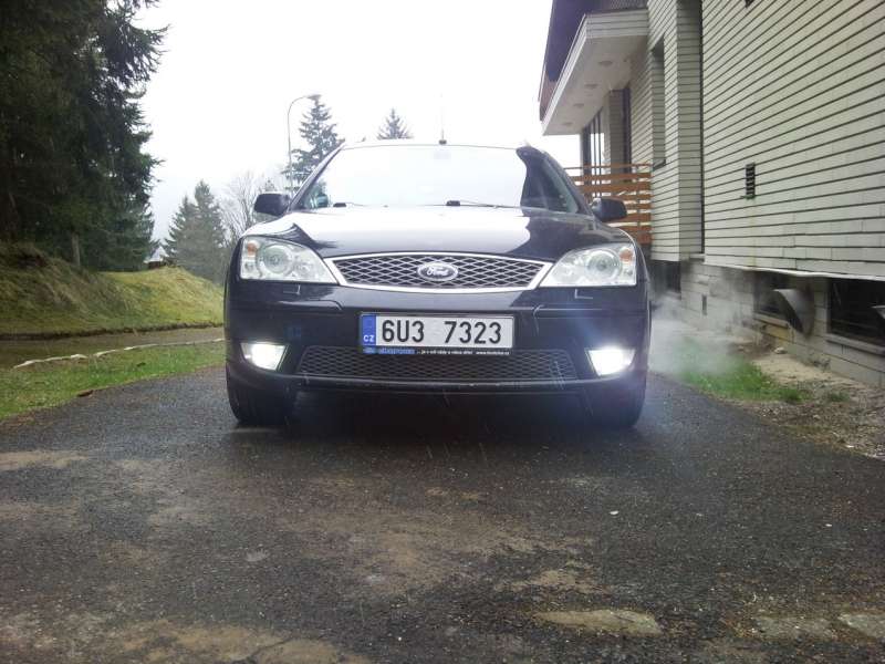

Tak jsem konecne taky namontil denni sviceni podle Fastrova navodu. Jeste jednou diky Fastr. Vypada to paradne!!

Vypadá to fakt dobře,žádný řezání...nic.Jen teda já osobně bych se mlhovek vzdát nechtěl.Používám je dost a přes zimu v těch chumelenicích byly dobrý...

Taky mi mlhovky prijdou jako zbytecnost. Takze nez abych si kvuli dennimu sviceni vrtal do auta, radsi jsem se jich vzdal. Hlavne se tam fakt kdykoliv daji vratit zpet...
