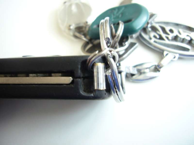

Včera se mi podařilo málem ztratit dálkové. Mám zlozvyk si klíče strčit do kapsy a ovladač nechat viset z kapsy. Klíč je ještě původní a tak se opotřebování uchycení ovladače ke kov. kroužku projevilo.

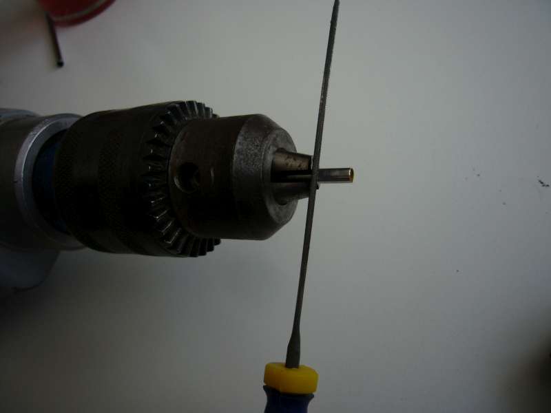

Na opravu jsem použil starou teleskopickou anténu o průměru 3 mm kterou jsem ve vrtačce pomocí precizního pilníku zkrátil (nařízl a pak ulomil) na délku 7 mm.
