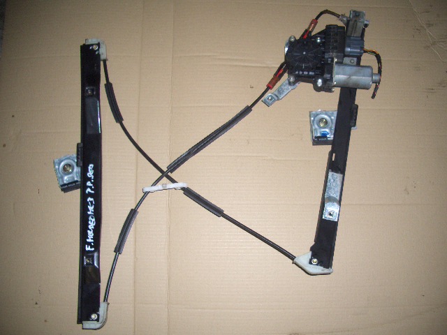

Tak se zvyšující se teplotou se opět vrátilo vrzáníčko z předních řidičových dveří.Jsem moc rád
Budu je muset rozebrat tak jako tak,ale...Když jsem spustil okýnko,tak při jeho zastavení se ozval stejný zvuk.Je to jako by se něco třelo o nějaký plast.Je to slyšet krátce.Tak se chci dozvědět,kdo stahovačku viděl,co by tam mohlo tento zvuk vydávat?vím,že okýnko je uchyceno v plastových držácích,které se pohybují po těch ližinách...Je to tak?Pokud by někdo měl fotky,tak budu rád

Třeba ti to pomůže

Zdendo díky za fotky...
Daggy:To je fajn.I nad tímto jsem už uvažoval.Je fakt,že podobné lupnutí u těch otevřených dveří registruju.Je to jakoby klepnutí.Nevšimnul jsis jestli se to neozývalo pravidelně při přidání a přibrždění.Já to zkoušel na rovince...Přidám...ťukne,pustím plyn a přibrzdím...ťukne.Jen mi při otevřených dveřích přišlo,že se to děje v tom protikusu vevnitř...tam kam zajíždí ta vodící lišta....
Čím jsi to tedy namazal?Přímo ty kolíčky?Mám je předtím očistit a odmastit?Rozebíral jsi to nebo jsi to dělal při smontování?Tohle by byla určitě lepší varianta...

Mne to robilo hlavne ked boli nerovnosti na vozovke, na niektorych usekoch to tukalo a vrzalo kazdu chvilu. Ja som len tie kolicky na pantoch vystriekal WDckom, vytrel handrickou a naniesol som na nich trocha vazeliny (nejaka na baze mydla, nie grafitova) - bez rozoberania. Slo mi o odstranenie vrzania dveri, no pri prvej jazde som hned zistil ze to bola pricina aj toho tukania a vrzania pocas jazdy.
U Teba by som tipoval na nejaku hadicu, ktora pri pridavani do niecoho bucha alebo na vymlateny silentblok motora, pripadne prevodovky. Ja mam na motore vymlateny silentblok, no ten sa mi prejavuje zatrasenim auta po vypnuti/nastartovani motora. To iste mam u fiesty. Ale pre istotu si to skontroluj.
