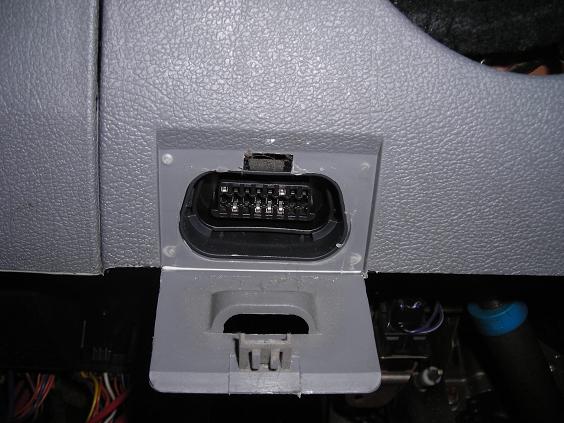

Zdravím lidi,jsem tu nový a předem děkuji za rady.Mám problém,mondeo 1.6 16v,zetec,benzín,jak klesne teplota pod nulu tak nemůžu nastartovat,chytne mi to až tak na pátý pokus a ještě se to převaluje jak kdyby se mu nechtělo,volnoběžný ventil vyčištěn.Bylo mi řečeno že to může být ještě podtlaková hadička (nevím která)je jich tam tolik,nemáte někdo zkušenosti,na co se ještě podívat?Díky moc

Ahoj. Měl jsem stejný motor. Co baterka, máš dobrou? Ono to někdy sice točí, ale se startem bída. POdtlaková hadička...no možná, ale to bys asi poznal i na běhu motoru.

To prevalovani jako by se tomu nechtelo bude nesjpise pricina - nedobita nebo vadna baterka.

- Jakakoliv z tech hadicek nesmi byt praskla, jinak to nasava vzduch a RJ o tom nevi, protoze to nasava az za vahou. Na chodu motoru se to projevi, pri startovani mi to problemy nedelalo.
- dopln si do podpisu jaky mas stroj (v prispevku nemas rok vyroby).
- podivej se pod volant, do mist u lytka ridice, jestli tam mas krytku na diagnosticky konektor. Kdyby jo, dopln si do profilu bydliste.
- kdyby to mela byt baterka - pokud mas jakykoliv voltmetr, zmer napeti behem startovani primo na baterce. Dej vedet.

Souhlas s Tomelektronem!!!!
Taktéž mohu pomoci....dopiš si bydliště!
