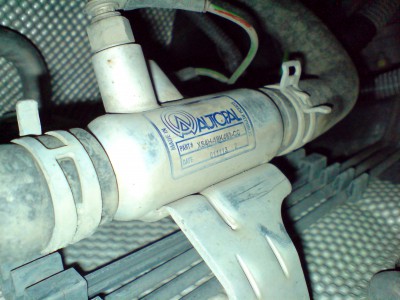

Dnes som meral svoj ohrievač, hneď po naštartovaní sa sami zapli, spolu odoberajú 47Ampérov. Zapína sa to automatický, nemá to nič spoločné s prepínaním ventilácie na predné okno. Podľa TIS Ford sa zapína pri vonkajšej teplote pod +5°C a teplote chladiacej kvapaliny pod 75°C. To je z mojej strany zatiaľ všetko, pridávam ešte foto ohrievača.

Já to mám přimontované na příčce kabiny. Uprostřed. Takže stojím před motorem, nakloním se k čelnímu sklu a koukám pod tuším nádobku brzdové kapaliny směrem dolů. A tam je to, co je na fotce. Prostě válec a tři žhavící svíčky, dvě spojené. Je to líp vidět, když na motoru není ten plastový kryt.
