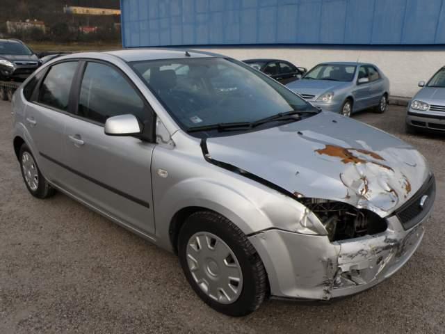

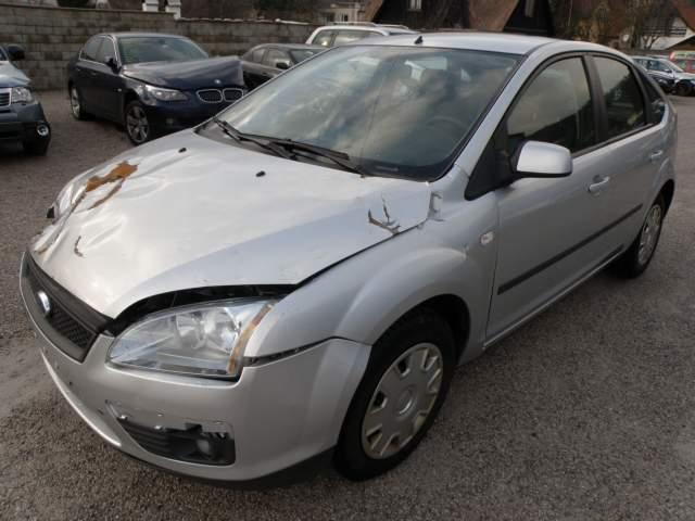

Dobrej je to rok 2006 má najeto 64000 KM, CZ TP, Chce za něj 65000Kč má vybouchlé airbagy. Co na něj říkáte a kolik by se do něj tak ještě vešlo ? Děkuji za odpověď.

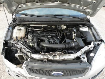

je to na vymenu skoro celeho predku - naraznik, blatniky, kapota...

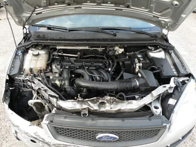

kazdopadne si poradne prohledni, jak moc je poskozeny motorovy prostor, protoze jestli dobre vidim, tak je dokonce prorazena pojistkovka

By oko bych tipnul tak do 70 000 + práce. Záleží na tom, jak vypadá uložení motoru, náprava, řízení, .... Pokud je chycené i to, tak bych do toho určitě nešel. I tak bych do toho nešel.

jen cca 35000 jsou airbagy a tak 15000 lak a pochybuju ze se do 70t vejdes
