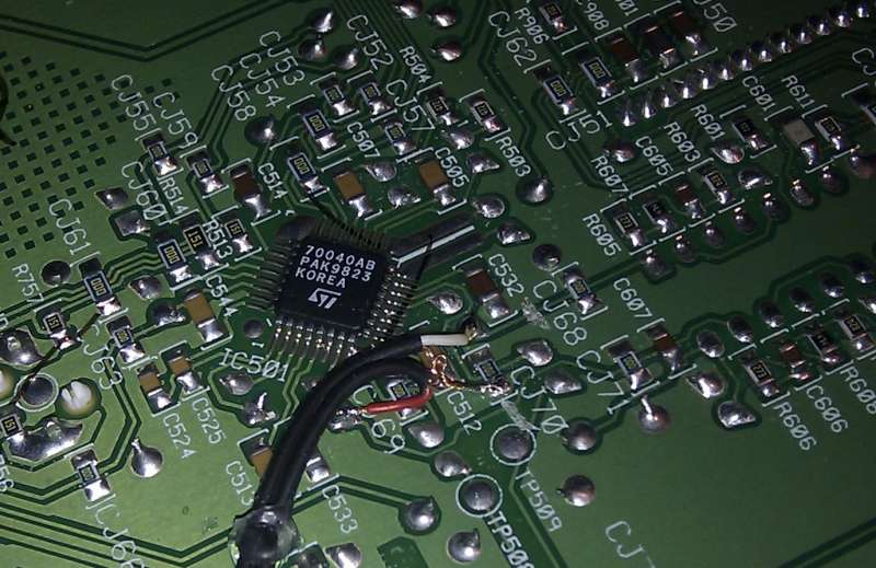

Ahoj, přikládám pár foteček s tím jak jsem na podzim pořešil aux in u rádia 4000RDS. Mám jinou revizi rádia než je v tom pdf - stejný audio šváb, ale jiný plošňák. S veškerým laborováním jsem se s tím patlal tak 3 hoďky, teď už by to byla záležitost na 30 minut. Nejvíc zabere pendlování mezi dílnou a autem a zadávání kódu rádia.
EDIT: Ještě ke kazeťáku - po zralé úvaze jsem se rozhodl že kazety už nemám a nikdy mít nebudu, tak je zbytečné poslouchat vrčení motorku. Odpojil jsem konektor od mgf hlavy, ale konektor k silové části (napájení motorku a přepínání vstupu při zastrčení kazetě - viz jedna fotka) musel zůstat zapojený. Tak jsem odpájel dráty přímo od motorku. Teoreticky by šel kazeťák znova zprovoznit, stačil oby zapojit odpojené, připájet odpájené a odpájet připájené, prolít cínem proškráblé cestičky na plošňáku, ale ruku na srdce - u rádia s tržní hodnotou 200 už to fakt význam nemá.
Jo, se zapojenou nabíječkou zapalovač->USB to relativně snesitelné píská, ale to bude problém čínské nabíječky.
