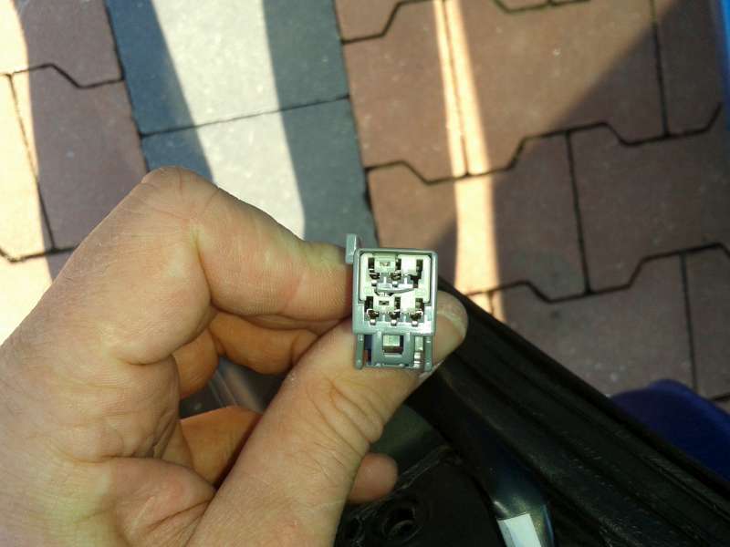

Trochu to tu oživím, nechcem zakladať podobnú tému.
Chcem vymeniť zrkadlá ale je rozdiel vo veľkosti konektorov resp. v osadení PIN.
Možno fotky pomôžu - menší konektor je aktuálny, veľký na novom zrkadle.
Základ je, aby fungovalo el. nastavovanie...funkcia svetielka COMING HOME by bol bonus.
Je možné zohnať vhodné konektory, káble a prepinovať to ? Alebo sa to nedá realizovať ?
Ďakujem za rady.

Re: Elektricke sklapeni zrcatek
Ty 10-pinové konektory ode mne bral DrRomca. Ten ale bude zrcátka asi měnit a měl by mu zbýt..

maverick
- Příspěvky: 981
Hmm, asi nebudem špekulovať s PIN, nastavením apod. a vyriešim to inak

maverick
- Příspěvky: 981
ohladom konektorov sa Dr. Romca neozval tak som to vzdal, pretoze ani na vrakaci nemali 10PIN...a len tak to napajať bez konektora sa mi tiez nechcelo...nejake svetielko pod zrkadlom mi vobec nechyba...v podstate mne v tomto islo len o kryty vo farbe auta
