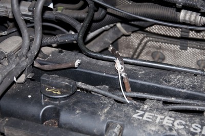

Asi jsem odhalil příčinu - viz. foto
Chci se zeptat - jsem schopen si čidlo (nebo jen kabely od čidla) vyměnit sám, nebo to mám radši dát do servisu? Od čidla kabel vede k nějakému svazku kabelů a ke konektoru na levé straně. Je tam nějaký zádrhel, na který bych si měl dát pozor?
