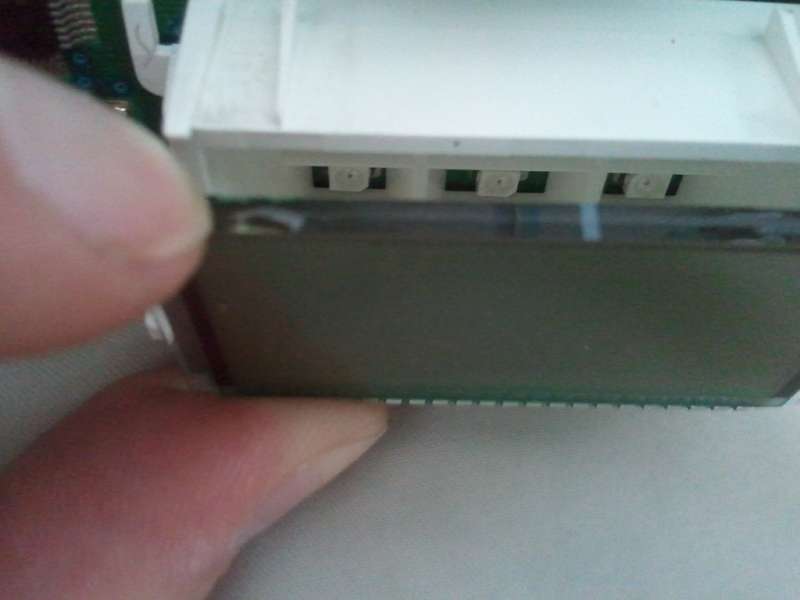

Re: Změna podsviceni-návod na topení str 29
Tak jsem se teď snažim změnit podsvícení displaye na zeleno, ale to se mi asi nepovede. Nemám tam žádnou zelenou folii ani žárovku w5w, ale pod displayem je 6 zelených smd diod. Display nejde sundat, protože je přiletovanej přímo k desce a do toho se mi nechce pouštět. Takže super, všechno budu mít modrý jen display zelenej
Zase musim mit neco extra
- pbjun
- Příspěvky: 5869
Tak displej odpajis jednoduse, nahrejes, odsajes a hotovo, a SMD ledky bych nahradil led paskem a mas klid... Kdyz uz ses drbal se vsim tak udelej i toto...
