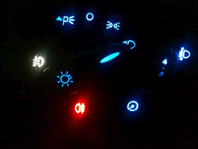

Chlapi, chtel bych vedet, jestli kdyz vymenim diody, jestli pak bude fungovat i regulace osvetleni (stmivani palubky atd). Podle me neni duvod, proc by nemelo. Ale dneska jsem zacal u ovladace svetel a ten se mi nestmiva. A ja si za boha nemuzu uvedomit, jestli pri zelenem osvetleni sel regulovat nebo ne. Kazdopadne to sviti docela silne. Resil jste to nekdo nejakym odporem? Diky za odpoved.

Diody nemají vliv, pokud jsi ho rozebíral, tak jsi možná nechytil v tom ovladači zobáček toho potenciometru. Taky se mi to povedlo, tak jsem ho musel rozebrat a chytit ho :wink:

JJ to se mi povedlo zacvaknou spravne a vse se stmiva. Jen mi jde o to, jestli se ma stmivat i to samotne osvetleni ovladace oken. To si prave nepamatuju. Ted to kazdopadne nejde

Pockej, ne oken, ale svetel :dih: . Jestli se pri toceni regulacnim koleckem stmiva i ovladac zapinani svetel

Myslím že ten ne, protože by jsi v noci neviděl kde je :D , ale ověřím to !

malond píše:Pockej, ne oken, ale svetel :dih: . Jestli se pri toceni regulacnim koleckem stmiva i ovladac zapinani svetel
Ten zůstává stejnej pořád..

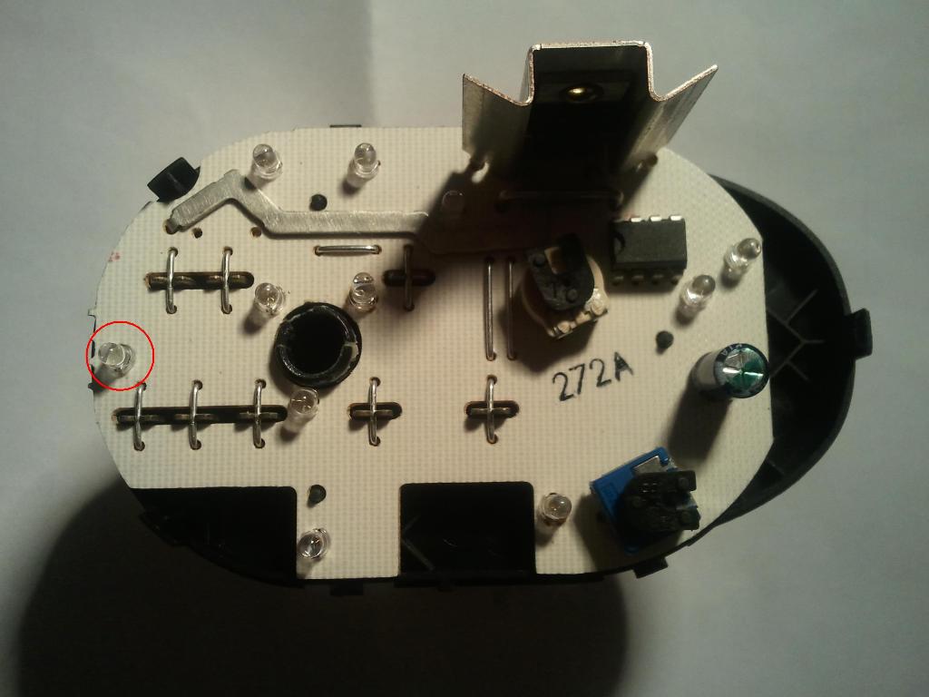

A momentálně mi vyvstal problém, že za boha nemůžu rozsvítit diodu přední mlhovky. Zkoušel jsem několik diod i barev a nic a můžu jí otáčet jak chci :wallbash: Ostatní v pohodě. Mám tam tenhle tišťák. Vše jsem napájel podle návodu tady, ale přední mlhovka tam chybí. Každopádně nefunguje, ať ji dám jak chci.

Tak to je divné.. jakou barvu a označení te diody jsi tam dával :?:

Použil jsem bílou ledku 511-532 Teď do toho zkouším pouštět proud multimeterem a normálně svítí. Jedině, že by měla být naopak a já tam měl předtim studeňák a proto nesvítila. Jinak už nevim.
Normálně mám + dole a - mínus nahoře jako je to u ostatních. Ale nevim, jestli je to dobře :?:
EDIT: Takže ta ledka na přední mlhovku má bejt opačně než ty ostatní. Plus nahoře a mínus dole. Teď už to jede, asi jsem to měl předtim špatně přiletovaný.
