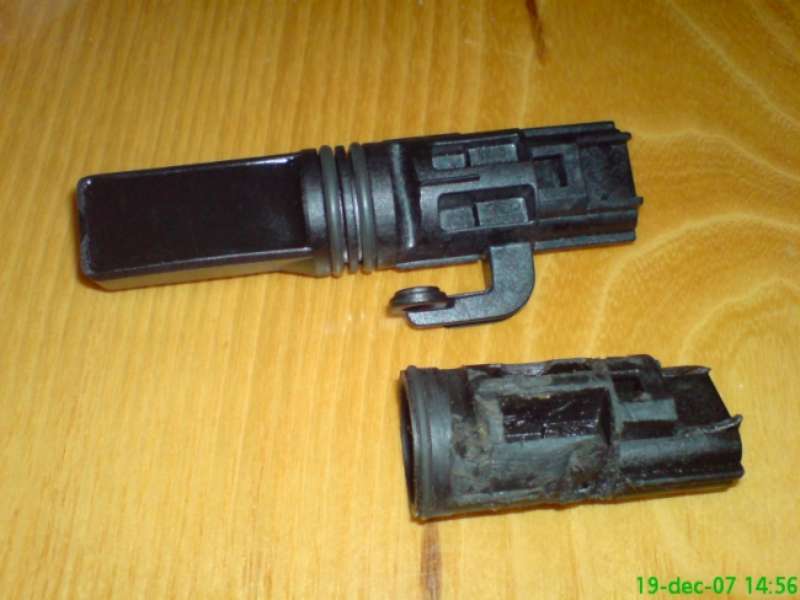

uz to asi neni aktualne ale prikladam foto aby ste videli ako to cidlo vyzera.....mna to tiez trapilo a vymenil som ho sam...aj sa mi zlomilo to stare,tak som ho navrtal samorezku dal a vytrhol som ho ako stupel od sampanskeho...
