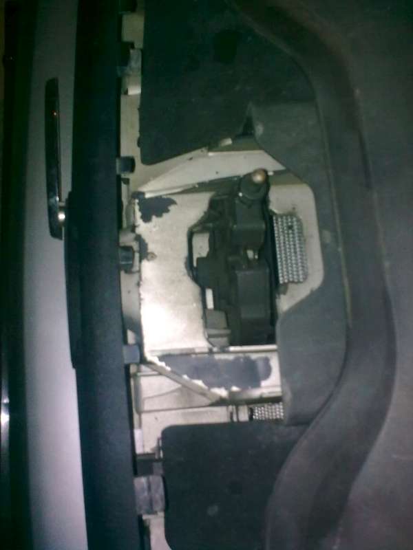

Ahojte, mam fokus mk1 rv.2000. Sikovny mechanik mi dosral zamok na prednej kapote. Prosim vas ako ho demontujem? Potrebujem ho vytiahnut a dat opravit. Dakujem

pustit dolu chladice , pak zezadu zamku jsou dva srouby na 10 , ty vysroubujes a pak kdyz se vynda zamek tak na cele jsou 2 zobacky ktere drzi ten otaceci mechanismus , tak zobacky opatrne odehnout a zepredu zatlacit a je venku .

a nebo jak sem to delal ja - svetla pryc, plast predni pryc a pak odmontujes predni celo a z toho zamek vyndas:) ale fokiho metoda je urcite rychlejsi
