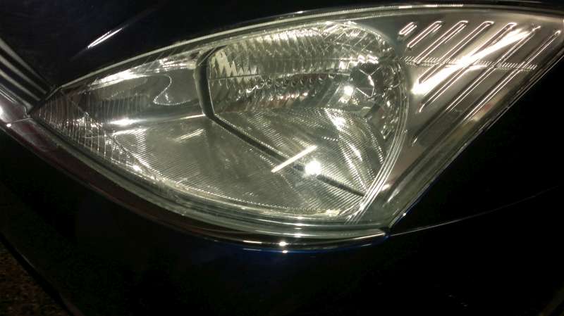

No a já vyzkoušel komplet sadu od 3M pro renovaci světlometů a taky super. Výhodu má v tom (nejsem žádný dýler, nechci dělat reklamu!), že obsahuje komplet sestavu, včetně unašečů na vrtačku i závěrečnou pastu. Asi jsem ale víc tlačil, tak jsem vyšoupal všechny základní (drsné) kotoučky a tak jsem půlku druhého světla musel zaimprovizovat - vlítnul jsem teda do barev a laků koupil šmirgl 1000 a šlo to s tím (ten zažloutlý plast) taky. Když jsem se pak díval na fotky před a po výsledku jsem fakt nechtěl věřit.
Nákladově jsem se komplet vešel bez pár chlupů do 500Kč a pár hodinek práce. O tom, že světla vypadají luxusně (uvidím teda, jak dlouho to vydrží) žádná, hlavní přínos jsem ale dělal pro zlepšení svítivosti. No fotky asi hovoří za vše.

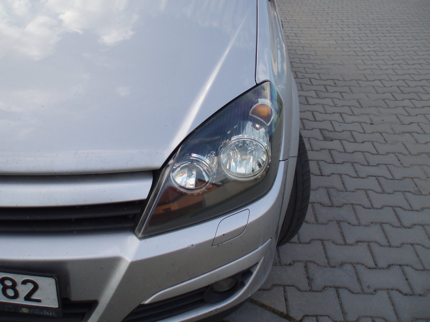

A foto před a po nemáš??jerrydjkiki píše:Jinak třeba mě namísto drahých past a přípravků pomohly jemné brusné papíry 1000,1500,pak písek na nádobí nanášený filcovým kotoučem na mokro a nakonec klasická zubní pasta Fluora(né gel)Výsledek je bezva.
- jerrydjkiki
- Příspěvky: 43
- Registrován: 06.06.2012 07:46
- Bydliště: už Libhošť (NJ)
Re: Vyčistění světel
Foto před bohužel nemám,ale mohl bych zítra vyfotit,jak to vypadá dnes.Před leštěním byly světla trošku horší,než fotky auta na této stránce.
