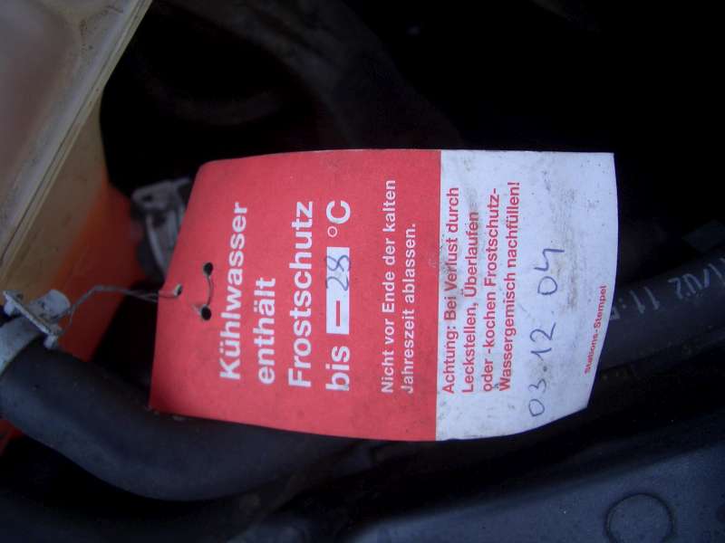

V chladiacom systeme mam oranzovu chl. kvapalinu od vyrobcu a na nadrzke napisane do -28°C. Dnes po merani pred zimou som zistil ze hladina je pod MIN. Ak si kupim origo chl. kvapalinu od fordu SuperPlus/WSS-M97B44-D a zarobim ju s vodou v pomere 1:1 t.j do -37°C a dolejem medzi MIN a MAX bude to OK, alebo ju musim zarobit na hodnotu do -28°C. feel the difference

Tak som dnes skocil do servisu, ze kupim chladiacu kvapalinu, chlapik povedal, ze ale najprv skusme zmerat, ci nebude stacit len zriedit destilkou... a meradlo ukazalo -43 stupnov, tak som tam dolial 1-2 deci destilovanej a mam zatial pokoj...
Pozerali sme ale specifikacie tych chladiv co tam mal kvoli buducej kupe a je tam vzdy uvedena nejaka norma, ktoru to chladivo splna (je vidiet aj na fotke od BrAtka), v navode ford su ale uplne ine kody chladiva (asi specificke fordacke)...
