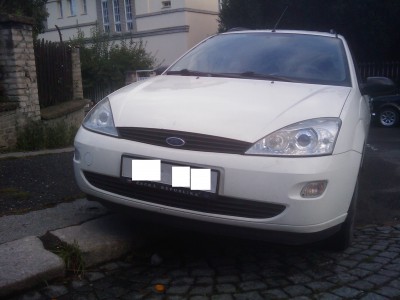

Caues lidi, omlouvam se ze zakladam toho nove tema snad nebude zbytecne. Chtel bych se tu pochlubit a podelit o sve zkusenosti s vymenou prednich svetel na fofikovi rv.99.
Asi tri dny jsem procital fora a snazil se zjistit vsechno co bych mel pred vymenou vedet. Jediny co jsem nikde nenasel(mozna jsem to prehledl) je to ze svetlo drzi krom tri sroubu ze shora i jeden ze spodu a ten je pres plech pridelany k bocnimu blatniku. Dlouho mi trvalo nez jsem se s timto vyporadal. Nakonec jsem byl nucen rozebrat cast podbehu, prostrcit ruku pod svetlo a aniz bych na to videl sroub povolit. Je to pakarna, ale s dobre vytocenyma kolama se to da. Jinak vymena probehla celkem v poradku. Trochu jsem jeste bojoval s prepinovanim konektoru.
Svetla ktera jsem si koupil nemaji totiz konektor kulaty, nybrz obdelnikovy a na jedne strane zaobleny(podle toho co jsem se docetl svetla maji konektor po faceliftu, kdezte ja mam v aute konetor pred FL). Pomoci multimetru jsem si vsechny dratky promeřil a pak uspesne konvocky predelal tak aby piny do sebe zapadaly... zde bych podotknul ze jsem skoro pres hodinu nemohl prijit na to proc mi nechodi moturky na naklapeni svetel a pak jsem prisel na to, ze zem od moturku ve svetle neni spojena s ostatnima zemema, ale je zapojena uplne zvlast na jiny pin.

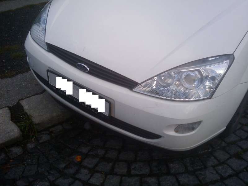

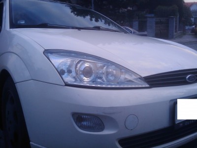

Dole prikladam na zaver foto jak vypada moje auto po uprave.

Ahoj Kenny,
světla, která jsi vyměnil, vypadají na bílém focusu skvěle.
