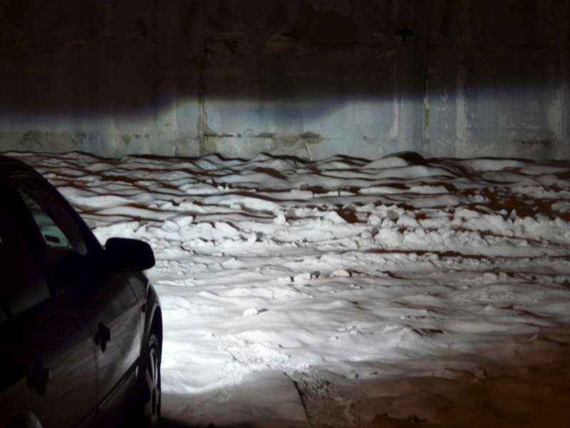

frantik.17
Příspěvky: 8183
Registrován: 26.01.2009 22:18
Re: Originál Xenony - nivelace MONDEO
Příspěvek od frantik.17 » 29.08.2010 00:28
...tak tohle jsou sice moje starý bixenony, ale pro názornou ukázku stačí :wink:

junior
Příspěvky: 1763
Registrován: 27.03.2009 08:08
Bydliště: Beroun - Tlustice
Příspěvek od junior » 29.08.2010 11:29
no dyť Zdendo tak jsem to myslel, samozřejmě že světla jsou nasměrovaný fyzicky stejně ale světlo se opticky rozprostírá jinak :mrgreen: :mrgreen: :mrgreen: a přesně to bylo mě se zdá smyslem otázky, nebo už nic nechápu :nixw: :cooler: :mrgreen:

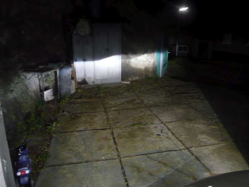

Kóťa
Příspěvky: 9765
Bydliště: Střední Čechy
Příspěvek od Kóťa » 29.08.2010 20:10
Tak mě origa svítěj takhle..Je otázka jak to mattel má...Co je to výš.... :roll:
