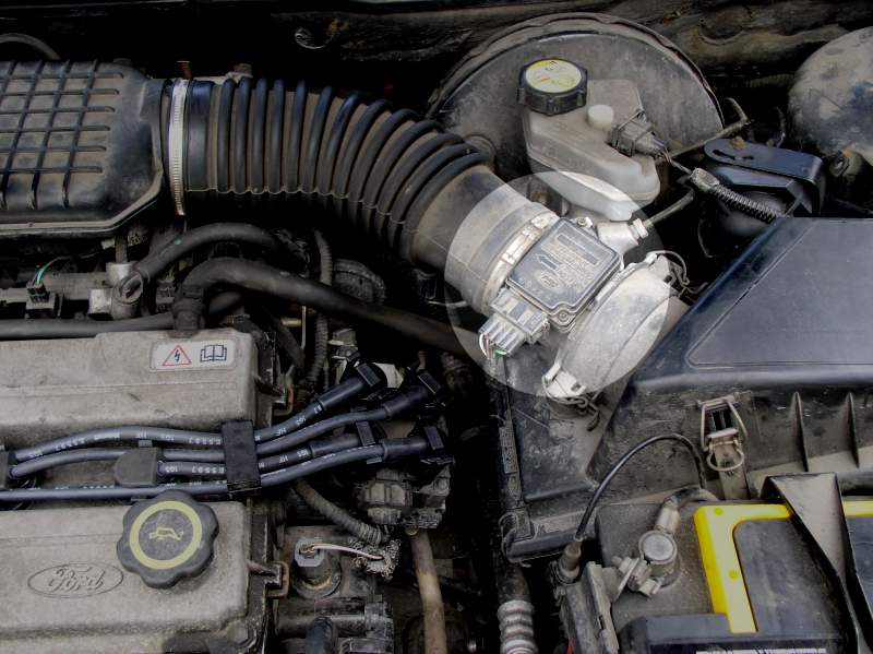

Našel jsem docela slušný návod na vyčištění MAF. Nejspiš je to z Mondea MKII, Ale myslím že to bude u MKIII obdobné.
Kde se MAF (Mass Air Flow) nachází

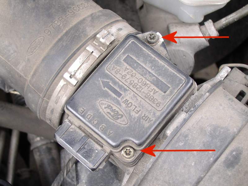

Pro odšroubovaní použít torx T-20

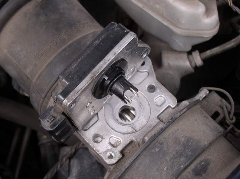

Při sundavání buďte opatrní ;)

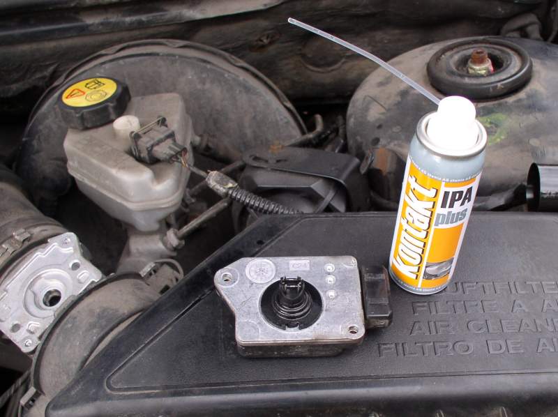

K očistění použít izopropylový sprej, tech benzín či líh.

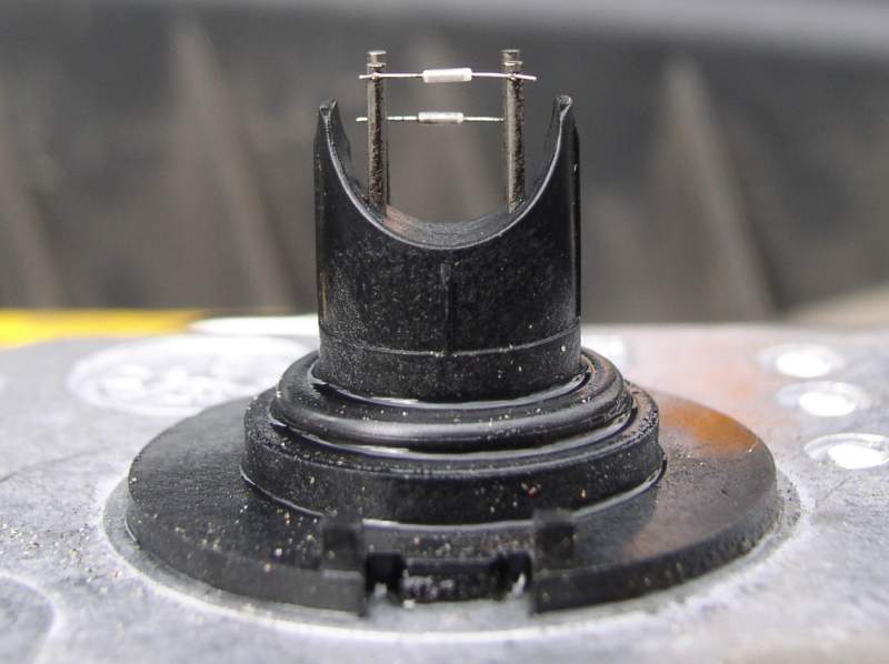

Po vyčistění
Po vyčistění
