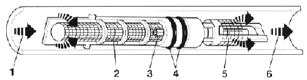

Škrtící ventil / tryska
Škrtící ventily se používají u komfortnějších systémů klimatizací s automatickou regulací. Slouží v podstatě stejnému účelu jako expanzní ventil. To znamená, že přestavují druhé rozhraní mezi vysoko a nízkotlakou částí klimatizačního systému. Musí určovat průtočné množství chladícího prostředku, což se děje pomocí kalibrovaného otvoru. Tím může protékat pouze tlak odpovídající množství chladicího prostředku. Musí dále udržovat stabilní tlak ve vysokotlaké části okruhu a tím i chladící prostředek v tekutém stavu. V neposlední řadě musí garantovat zmenšení tlaku chladicího prostředku na nízký tlak. Při výstupu z trysky se medium rozpráší, částečným odpařením ochladí a to ještě před vstupem do výparníku. Z připojeného obrázku je blíže patrná funkce škrtícího ventilu/trysky. Tekutý chladící prostředek (1) proudí od kondenzátoru pod vysokým tlakem ke vstupu do škrtícího ventilu (3). Dva O-kroužky (4) zabraňují, aby prostředek obtekl
trysku. Filtr na vtokové straně (2) zajišťuje, aby nedošlo k zablokování trysky. Sítko na
výtokové straně (5) rozprašuje chladicí prostředek dříve, než se dostane do výparníku (6). Vnitřní průměr trysky se liší dle typu vozidla/klimatizace. Trysky mají zpravidla svoje barvy, které udávají kalibraci otvoru. Pochopitelně, že ke konkrétnímu škrticímu ventilu patří správná tryska. Jestli ale dojde k poškození kompresoru, mohou kovové částečky snadno zablokovat jak trysku ventilu, tak filtr. Pak je nutné trysku vyčistit nebo vyměnit. Škrtící ventil/tryska nezajišťuje naprosté zplynování tekutého chladicího prostředku ve výparníku. Z tohoto důvodu se v okruhu nachází sběrná nádobka/vysoušeč.
Škrticí ventil
1. kapalné chladivo
2. filtr na vstupní straně
3. tryska
4. 2 O-kroužky
5. sítko
6. rozprášené chladivo, do výparníku

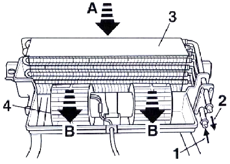

Výparník
Ve výparníku se z expanzního/ škrticího ventilu proudící chladicí prostředek ve formě nasycené páry změní v teplejší páru přehřátou. Přijímá přitom teplo a tím ochlazuje okolí
– v daném případě vnitřek vozidla. Nejde ale jen o ochlazení, ale také o vysušení a vyčištění do interiéru vháněného vzduchu. Ze vzduchu se totiž, ještě než se dostane do prostoru pro osádku vozidla, vysráží/kondenzuje vzdušná vlhkost a ve formě vody je odváděna do výparníku vně vozidla. Teplota uvnitř výparníku musí byt regulována, aby se mezi jeho lamelami netvořil led. To by zablokovalo proudění vzduchu přes výparník. Při případném zamrznutí výparníku je oběh chladicího prostředku jen nepatrný. Také mazání
kompresoru je tudíž nedostatečné. Čidlo na výparníku na tento stav reaguje vypnutím kompresoru. Výparník poté roztaje. Na připojeném obrázku je patrné, jak je vzduch z okolí (A) vháněn přes lamely výparníku (3) pomocí elektrického ventilátoru (4). Vzduch ochlazený na lamelách (B) žene ventilační turbinka dovnitř vozidla. Rychlost proudění lze elektrickou cestou regulovat v několika stupních. Do výparníku se dostává chladicí prostředek ve stavu studené, tekuté i plynné směsi (1). Výparník pak opouští v plynném stavu a je následně nasáván kompresorem (2). Konstrukčně je výparník vytvořen zejména z měděných trubiček a hliníkových lamel/ žeber. Je namontován zpravidla ve skříni topení. Některé automobily mají dokonce dva výparníky. Jeden v přední části vozu, druhý vzadu pro zadní prostor uvnitř vozidla.
Výparník
1. přívod chladiva
2. odvod chladiva
3. lamely výparníku
4. elektrický větrák
A. vzduch
B. vzduch vháněn do kabiny
