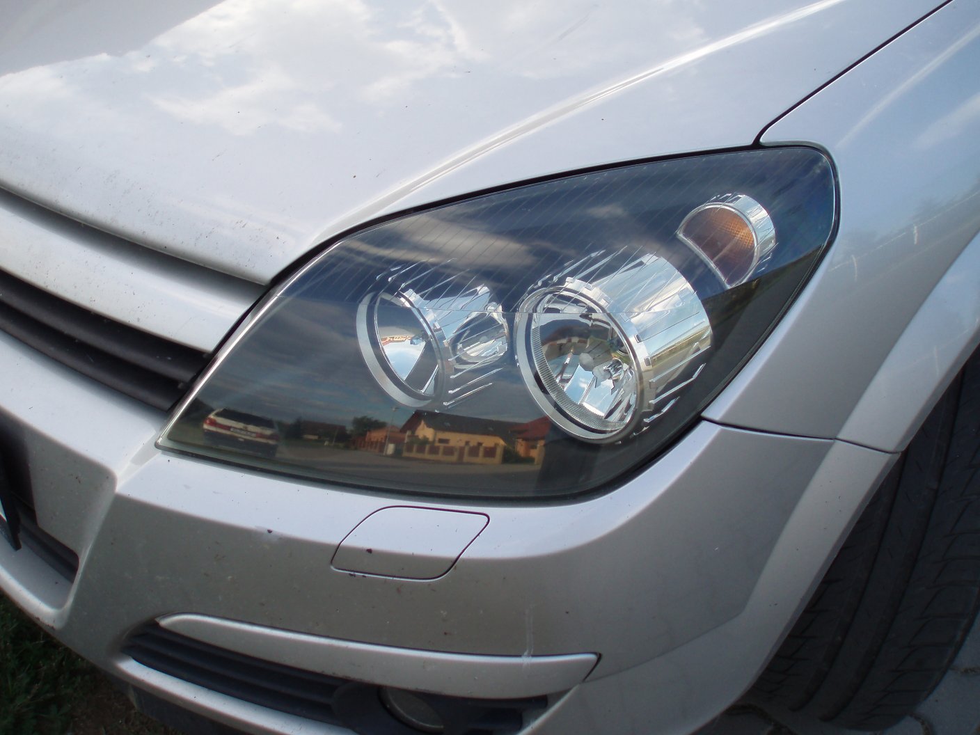

No a já vyzkoušel komplet sadu od 3M pro renovaci světlometů a taky super. Výhodu má v tom (nejsem žádný dýler, nechci dělat reklamu!), že obsahuje komplet sestavu, včetně unašečů na vrtačku i závěrečnou pastu. Asi jsem ale víc tlačil, tak jsem vyšoupal všechny základní (drsné) kotoučky a tak jsem půlku druhého světla musel zaimprovizovat - vlítnul jsem teda do barev a laků koupil šmirgl 1000 a šlo to s tím (ten zažloutlý plast) taky. Když jsem se pak díval na fotky před a po výsledku jsem fakt nechtěl věřit.
Nákladově jsem se komplet vešel bez pár chlupů do 500Kč a pár hodinek práce. O tom, že světla vypadají luxusně (uvidím teda, jak dlouho to vydrží) žádná, hlavní přínos jsem ale dělal pro zlepšení svítivosti. No fotky asi hovoří za vše.

Epi : Pekna prace

Tak po velkém servisu-udržbě jsem už také nic neviděl, takže čištění světel bylo nutné
pár udajů, které jsem chtěl zjistit: cena za obě světla: 800.-
svítivost: před a po
tlumená LP: 4,6 tuším luxů
PP:0- vadná žárovka 5,6 při nové
dálková:L: 22,6 P:26
a po vyčištění: tlumená: L: 18,7 P: 20
dálková: L:58,8 P:61,5
a propo
už vidím světelný kužel i pod rozsvícenými lampami
a propo

Vypadá to skvěle.
Pokud jsou zažloutlé v barvě ranní moči,žárovky je vůbec neprosvítí.Tohle je slušné a cena taky ok.
