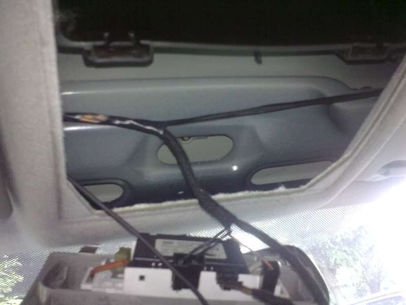

Prosím tě , jak jde sundat celé to světlo i s kastlíkem?
Mně se povedlo sundat světlo.

Otevřeš přihrádku na brýle a na těch delších stranách jsou na každé straně 2 zobáčky, které šroubováka nadzvedneš, aby se to odcvaklo. Pak to vysuneš směrem dozadu.

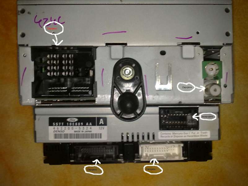

Děkuji za návod k rozebrání , je to přesně jak jsi psal. Povedlo se mi to rozebrat a kontakty v konektoru jsem pročistil elektro-solem. Kontakty byli docela špinavé. Uvidíme jestli pročištění kontaktu pomůže.
EDIT FOTEK KÓŤA ... Příště to klidně nahraj přímo na foru,fotky budoiu trvanlivějšího charakteru...
