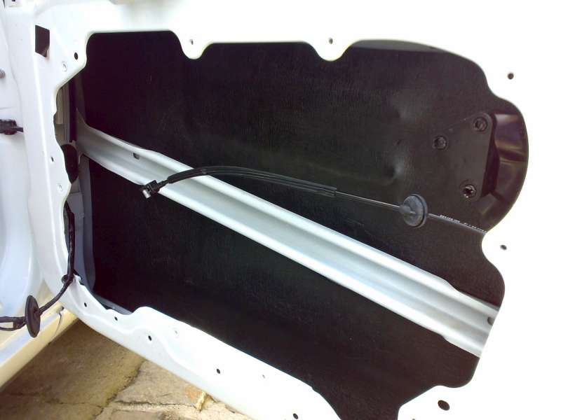

Takže mám hotovo/vytlumeno :)
Zvuk při zavírání je opravdu mnohem lepší, ale zvuk z reproduktorů ani ne. Nějaké zlepšení tam je, ale nic výrazné, těžko to někdo pocítí/uslyší.
Zbylo mě 4,3 Kg materiálu, takže autíčko přibralo na váze o 16,1 Kg.
Co mě nejvíc na*****, byly ty tři ****** čudlíky co se musí vytáhnout/zatlačit :evil: :nunu: Jinak celkem pohoda, bez problémů.

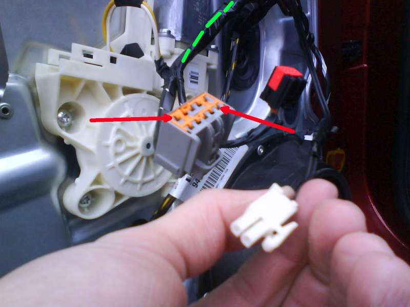

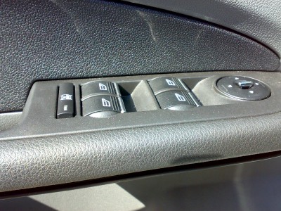

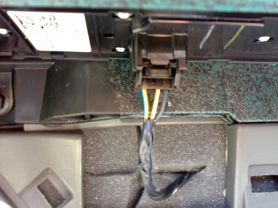

Nejde mě do hlavy, jak mohou z ovladače na dveřích řidiče vycházet pouze TŘI vodiče (drátky), když tam ovládám všechny 4 okna + ovládání zracátek ?!?!? :idea: 8O
2012 Mazda 3 2.0DISI 111kW

ze by se to z tech tlaciek sypalo primo digitalne na sbernici CAN?

to tam máš naozaj iba ten jeden konektor? 8O
ja mám dva... ten červený v pozadí a ten so šípkami

Marťas: Plast okolo tlačitek jsem nesundaval :idea:
Quickie: Naozaj iba tri vodiče s toho vedů (jeden konektor), taktiež tomu neruzumiem :bebng:

Jde mi o to, jestli se da lehce oddelit od zbytku madla - rad bych ho potahl karbonem...

Oddělej tu spodní část madla, jako kdybys rozdělával dveře - jde to uplně lehce, a pak uvidíš jestli a jak jde sundat plast kolem tlačítek. :wink:

MK2: Dobrá práce :palec_nahoru: . Já právě když už tlumil, tak jsem rovnou vyměnil i repro. Když už, tak už :). Zvuk se zlepšil o dost. Jinak s těma 3 drátkama čumím, já to mám stejné jak Quickie :!:
Marťas: Také jsem měl choutky ohledně carbonu a těch tlačítek, resp. místa okolo nich. Ta část ale z madla oddělat vůbec nejde, je to v jednom kuse...alespoň se to tak jeví :nixw:

To nejde oddelit. Cele madlo, vrchna cast, aj s vyplnou textilnou, je sucastou toho celeho plastu-tapacirungu dveri. Tie tlacitka sa asi daju odtial vycvaknut zospodu, ale to je tak vsetko.

Jj, je to tak, jak pise Anndy. Z druhe strany je to pritavene.

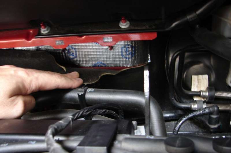

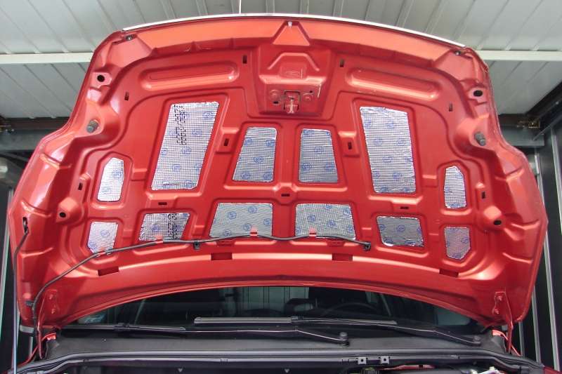

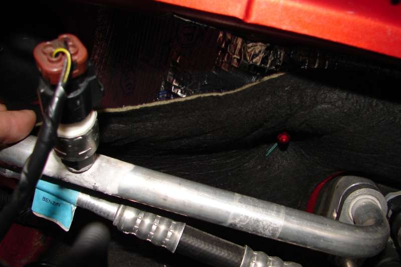

Zatlumeni hluku motoru pro laika
Příspěvek od medva » 14.08.2010 13:27
Tak jsem se konecne dostal k zatlumeni hluku motoru v kabine. Vybral jsem si STP Vibroplast M1 - 3 platy 30x40cm (cena cca 450,-). Vylepil jsem jimi prolisy na kapote, na kterou jsem pak vratil originalni deku od Fordu. Pak jsem jeste vylepil na prepazce motor/kabina ze strany motoru kazdy nahy plech co byl videt a v dosahu. Vse bez jakekoliv demontaze dilu. Prace na cca 1 hodinku.
No a vysledek - je to zase opravdu znat :hhura: . Motor je zase o dost tissi a hlavne vibrace od motoru v kabine jsou mensi, coz mi potvrdila i manzelka (nezavisly pozorovatel). V odhlucneni motoru se to uz blizi aspon k fabii :-(
Posilam par fotek pro inspiraci.
Deka podlepena Vibroplastem
a jeste jednou
a jeste jednou
Podlepena kapota
Podlepena kapota
mala deka od pana Forda na prepazce
