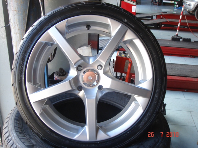

Kluci, jak je to s těmi šrouby? Dají se originály vyměnit za delší ? Mám totiž originál hlíny a je tam ta speciální matice
, takže pokud bych tu podložku /jsou takové) přišrouboval na buben, tak bych kolo musel chytit šroubama a už zase nějaké speciály -> prostě mi poraďte, co všechno a pokud možno kde (dobrá cena) si mám koupit, když chci rozšířit auto z každé strany o 20mm. A pokud budou peníze, tak tam nacpu tohke

Radej sezen rafky s parametry at jsou zaroven s blatniky.
A jelikoz vzadu budou trochu utopenejsi nez vpredu tak dej rozsirovaci podlozky mezi naboj a rameno.

To si piš. Já už je tam mám-z duralu-. Dle rOmika.ihrdlick píše:myslíš, že by tohle bylo lepší na zadek než normální rozšiřovací podložky ???

akorat nevim jek s geometrii , protoze kdyz udelas geometrii bez podlozek a pak je pridas pod kola tak je to stejne , pokud udelas geometrii na rozsirenejsi zadek tak envim jestli to nebude hlasit nejake kraviny protoze z vyroby to neni .

No mi delali geometrii d podlozkama pod zadnima kolama vpoho, akorat jim to reklo ze nesedi rozchod zadnich kol a tak to prenastavil na muj a ten comp mu to nejak prepocital na jine hodnoty
Ale to je uz docela davno...
