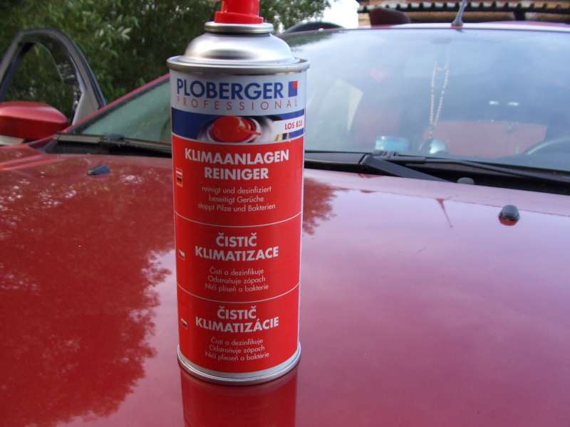

tak som bol reku orientacne pozriet stav klimy...
faza recyklovania 380 gr.
faza doplnenia 610 gr.
cena: 0 Eur
dostal som k tomu tento penový sprej.. za ten som uz ale dal 10 Eur (inak tam ma cenovku 13 Eur) teraz ale neviem jak to kolienko pri vyparniku vybrat von.. v navode forfoc písal ze pootočit v smere hod.ručičiek ale jak krutim tak krutim a von mi to nechce vyjst.. a ulomit by som ho nerad.. je v tom nejaka finta alebo to mam robit tak, ze co nejde silou, pojde vacsou silou?

Re: Dezinfekce klimatizace
ono je to tam zacvaknute na takych dvoch zubkoch... to pootočnie (a zaroven ťahanie smerom k dverám) ma služiť na to aby tie zubky trošku zliezli a potom už len potiahnuť von... inač sa to da točiť dokola do aleluja...
ja to tak jemne vaklam dolava doprava a pritom vyťahujem smerom k dveram ono to v jeden moment povoli tie zubky a vyleti to cele von....
teda ak myslíme to plastove pravouhle nažltnute kolienko pri spolujazdcovych nohach (je na nom aj o-kružok gumeny tak pre istotu nestratiť ... nemal by spadnuť ale jeden nikdy nevie)
Anndy mi povedal, ze to ide tazsie a ze on to vzdy vyberie kombinackami, tak som si na to zobral blicky. Najprv som to samozrejme skusal rukou, ale ked to neslo, tak som zobral blicky a vybral to odtial silou F.
