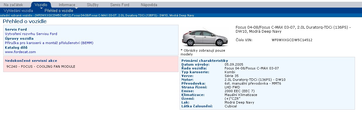

Re: 1,6TDCI - podfouknuty vstrik
je možný např. podle VIN zjistit jaký mám vstřikovače ještě před návštěvou servisu? Mám blízko servis co umí jen Bosche, se Siemensama bych musel do Hale.
Mimochode, jak se projevuje podfouknutý vstřik?
motor 2.0 TDCi
VIN: WF0WXXGCDW5C14512
r. 09/2005
díky.
motor 2.0 TDCi
r. 09/2005
díky.
Jeď asi rovnou do Hale DW-10 ma jednak Siemensy a za druhá máš nedokončenou servisní akci výměna kabelů byl sem s tím taky v Hale.Když sejmeš kryt motoru tak nejsou vstřiky vidět
