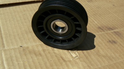

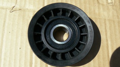

Mě u motoru taky něco chrastí mám podezření na nějakou kladku,ale do servisu se mi stím nechce oni by mi taky mohly vyměnit půl motoru než by se trefily tak to chci řešit svépomocí jen nevím jestli nepotřebuju nějaký speciální nářadí,nebo jestli tam můžou bejt komplikace např při povolení a napnutí řemenu a pod.prostě jestli si s tím poradí i laik.Dělal jste to někdo? Jinak dělalo to nejdřív v vetších mrazech potom celou zimu (vždy jen chvíli po krátký době to ustalo) teď už je slyšet i ve vedrech.
Kombík 1.6 16V 74kW r.v.2000

Příspěvek od awas » 12.07.2010 12:28
Tak jsem se do toho pustil kladku vyndal,ale přijde mi,že už ložisko někdo měnil je vidět celý a původně snad má bejt zalisovaný,co myslíte?
kladka
kladka
kladka
kladka
Příspěvky: 13588
Re: Pískání vodní pumpy
Příspěvek od miki21 » 12.07.2010 14:43
řekl bych,že to je normální stav.Nalisované to tam je,tak dej pozor,ať Ti ten plast nerupne.
