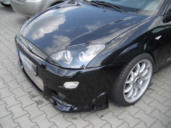

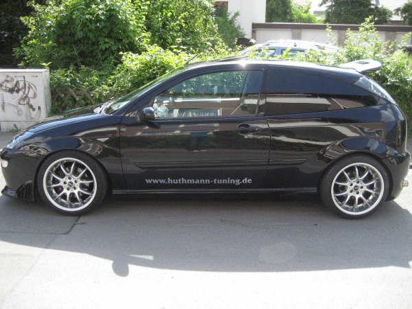

a ten obrazok....to je komplett prestavba focusa.....
motor, prevodovka, brzdy, kabelaz z ford mondeo 2.0 TDCi nachipovany na 180 koni
vpredu: 225/40/18, vzadu: 255/35/18
mozno mi to neda a spojim sa s majitelom ze ho vyskusam, kezde je na predaj
a namotam sa, a bude prestavba na 2.2 TDCi u mna, kedze velkosktou je rovnaky ten motor
