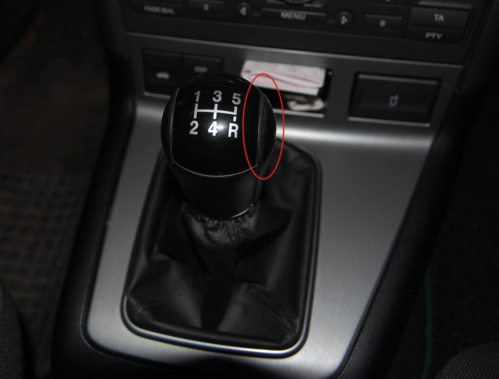

Příspěvek od PaWel » 08.10.2010 08:09
Včera jsem si úplně bez varování všiml, že se mi rozlepila kvaltpáka, Mondeo mě stále překvapuje :irre: , nicméně, trošku jsem to strhnul, odmastil a přilepil zpět lepidlem, co lepím žraloky na botech. Vypadá to zatím OK, když to povolí, nezbude mi porozhlídnout se po jiné :evil:
