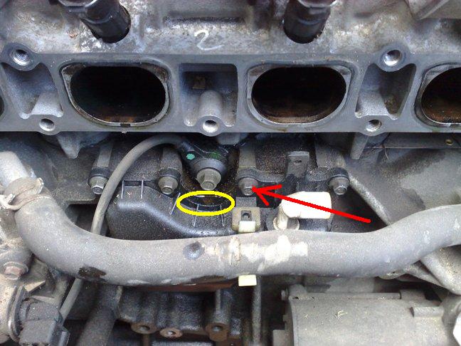

Dneska sem přišel na to že je to čidlo klepáni takže zitra ho pojedu pokoupit...nevite náhodou někdo cenu

mohlo by to být 1119941 - 1584Kč vč. DPH

no uvidime čislo je to jiny, ale pokud cena odpovidá tak

uvidíš, jen jsem narychlo našel v MC čidlo klepání pro svůj VIN

Tak si měl pravdu bylo to ono a cena odpobvidá taky
....a navic dneska sem to obědnal a dojde to až ve středu
....poděl...ale když to mám rozdělany tak aspoň pořádně vyčistim motorovej prostor...

Tak mi konečně po 8 dnech
přišlo to čidlo klepání...dneska všechno namontováno zpět a konečně sem se po tak strašně dlouhé době projel mondisem a musim řict že luxuska nejvic...nevim jestli je to tim novym čidlem proti klépání, ale zmizelo kolisání otáček na volnoběh a pocukávání mezi 2000 - 3000 ot/min a jede to teď uplně jináč...paráda spokojenost
