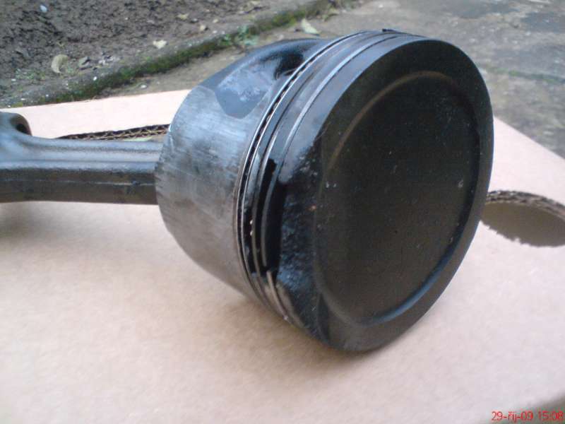

propálené písty u FoFa 1,8 benzín 99
- sid
- Příspěvky: 1097
- Registrován: 15.05.2009 00:06
- Bydliště: Brno
Re: propálené písty u FoFa 1,8 benzín 99
zdravím ,
vstřiky jsem vyměnil taky /vyzkoušené u Bosche - OK/, dnes jsem s tím jel domů cca 150km
motor jede zatím dobře jen se mi zda línější i i když jsem neměl odvahu na moc šlapat .
V řídící jednotce je nahranej novej sowt . Ale jediné co z ní bylo prý vyčteno je vadná poloha škrtící klapky což i u forda říkali že u těchto motorů je to obvyklé /následek je prý pomalý pokles otáček na neutrál /,a lena propálené písty by to nemělo mít vliv .
Mimoto propálené byly vždy jen druhý a třetí píst a na stejném místě na ostatních nic nebylo.

Už to ani nemám chuť psát od opravy před čtrnácti dny jsem jezdil s ušima jak z papíru každý den otvíral kapotu a poslouchal a říkal si ,že by snad..... No a včera večer dojedu domů při parkování na neutrál se auto lehce chvěje tak jsem otevřel kapotu odšrouboval víčko a podíval se na to jak se z toho zase lehce kouří
A protože je mi jasné ,že i když by oprava nyní byla reletivně levnější /písty mám a blok by měl být v pořádku / tak já už do toho potřetí nepudu a radši se poohlédnu po jiném autě. Bohužel FF to na 99,9% nebude i když jízdní vlastnosti , vzhled, pohodlí a spousta zajímavostí na tomto foru mne těšili budu muset volit levnější variantu .
