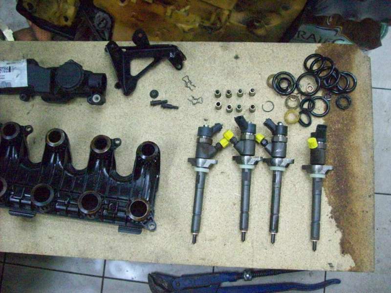

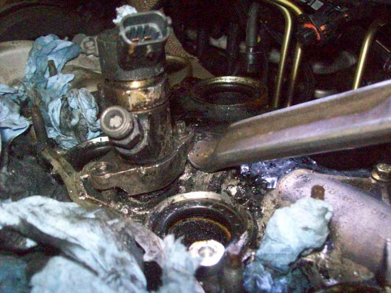

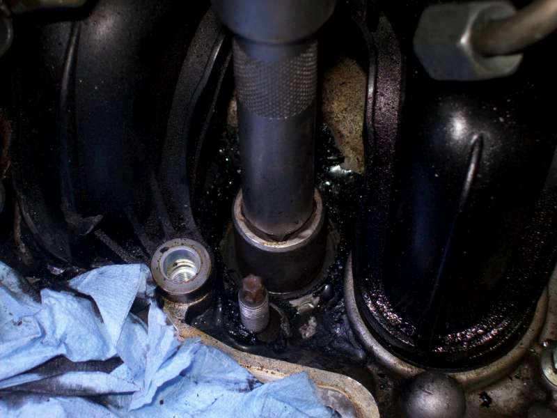

tak dneska zhruba od 2h odpoledne (schvalne pisu odpoledne protoze pocitam ze budu koncit kolem 2h rano ) jsem zacal vymontovavat jeden vstrikovac , protoze foukal pod tesnenim . co vsechno si uziju jsem netusil , nyni mam vstrikovac venku jdu se najist a za chvili budu pokracovat , pak sem hodim par fotek ktere jsem behem demontaze zhotovil . doufam ze jsem neodradil zastance dieselových motorů

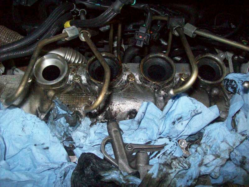

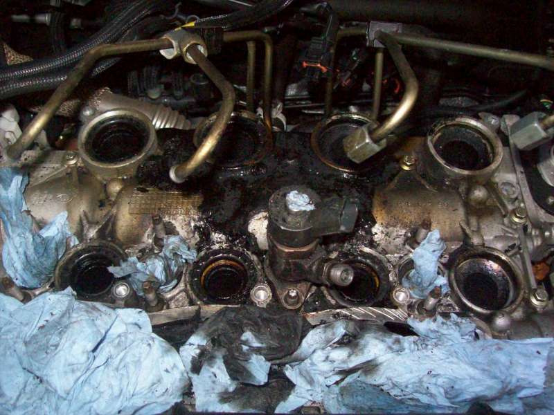

takhle byl zalitej vstrikovac vedle

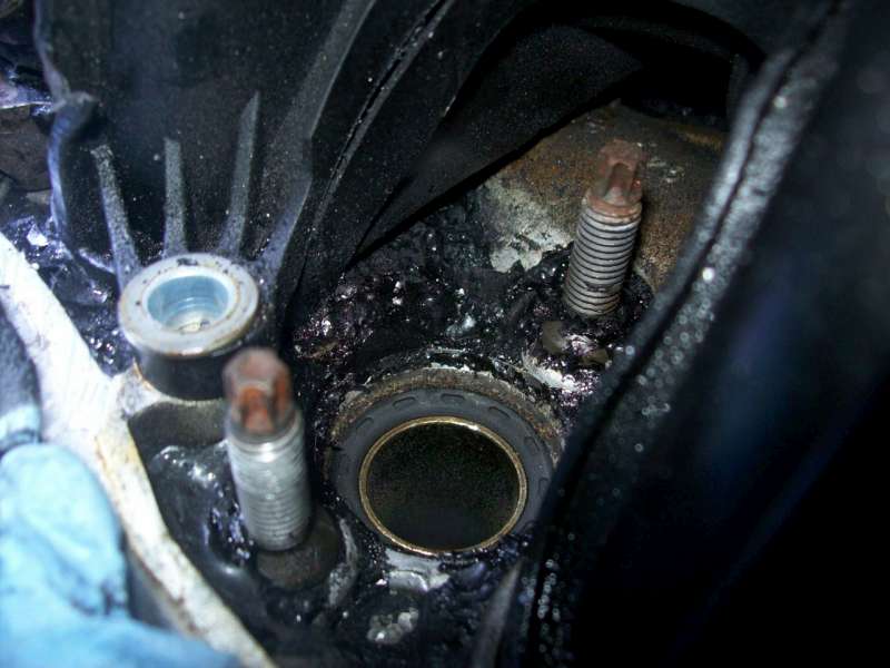

po sejmuti plastoveho sani , zapecenej vstrikovac stale nejde vyndat , zustavaji zbytky tesneni sani .
pokus o páčení

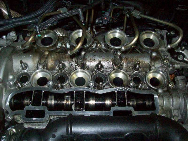

vstrikovac je venku a víko ventilů očistěné
pripravene vstriky s novým tesnením
ocistene víko ventilů pripravene na zpetnou montaz
pokus o páčení

Jaké nové díly jsi k opravě potřeboval, a na kolik tě to vyšlo???
Ford Focus II 1.6 TDCI 80kw 2005 combi Ghia
- Příspěvky: 19243
Re: 1,6TDCI - podfouknuty vstrik
vsechny tresneni a vysly na cca 2000kc
