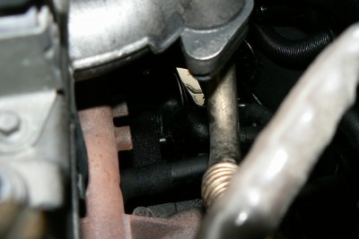

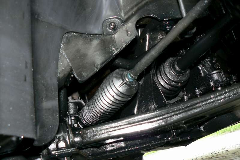

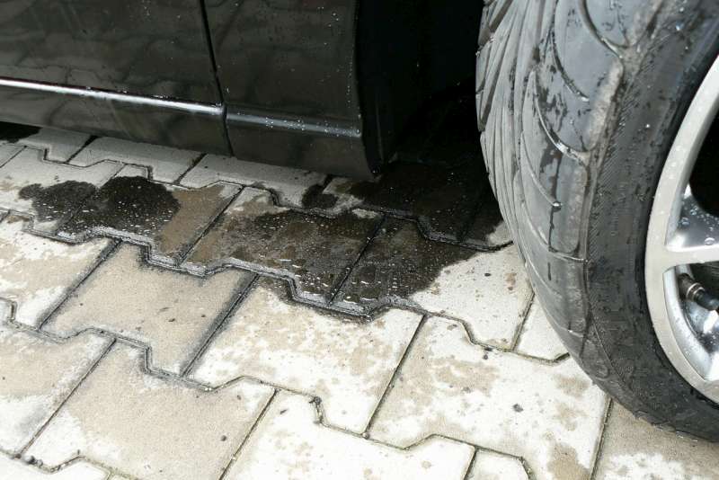

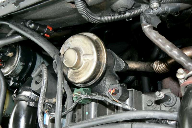

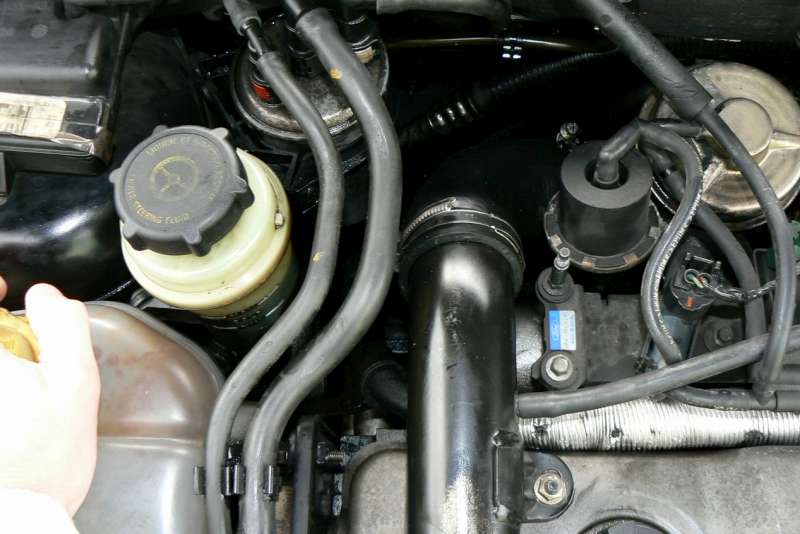

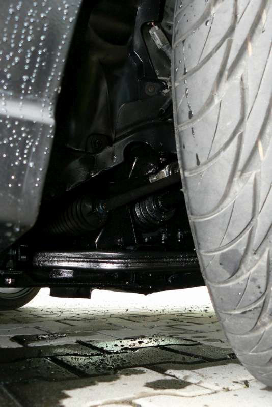

V neděli po cca 250 km jízdy mi začal z motoru někde unikat olej. A to, opravdu ve velké míře. Celá pravá strana auta byla jeden velký olejový film až po páté dveře. Po běžném zhlédnutí motorového prostoru jsem ale tento únik nenašel, možná i z toho důvodu, že klínový řemen spoustu oleje rozstříkal všude okolo. Zdá se mi, že by tento únik mohl být z okolí olejového filtru (filtr najeto cca 12.000km), ale není moc shora vidět takže opravdu nevím. Když jsem motor zkoušel nastartovat za studena žádný únik ani po přidání plynu nešel vidět. Připomínám, že moje turbo už taky na tom asi nebude dobře, ale po sundání hadic od intercooleru směrem do sání nebyla známka po větším průtoku oleje. Na fotkách toho moc vidět není, ale alespoň pro představu. Ve středu jsem objednán do servisu, tak doleju litr a uvidím. D
