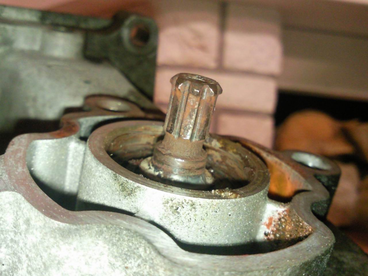

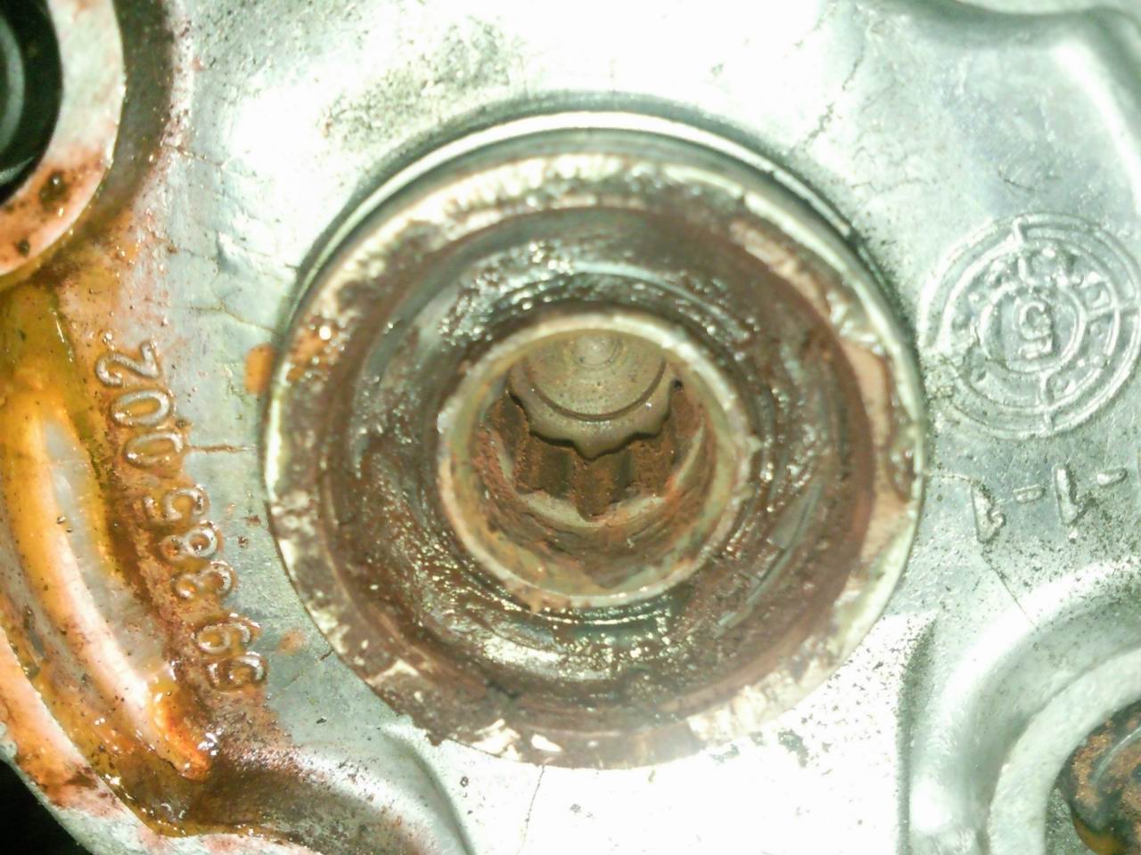

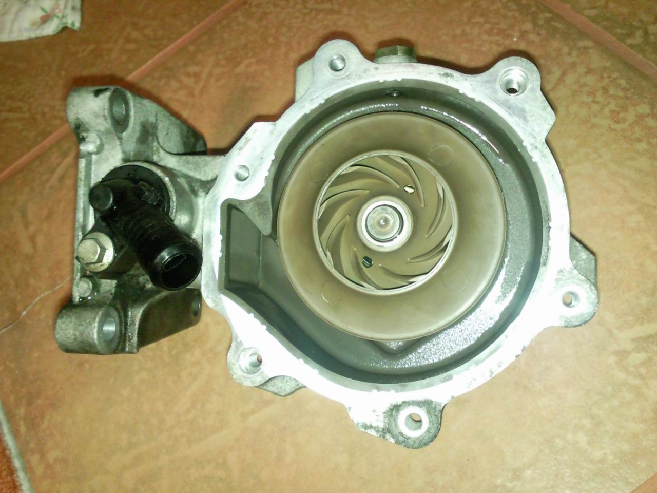

Tak jsem to kuchnul, vrtule pumpy se netocila, urezlo ozubeni na osicce
Jenom nevim jak na tom jsou zuby vprotikuse (luzku), co je soucasti serva - zda se ze na nem jsou zuby OK, jenom zuby nemaji spicky, ale nevim zdali original je maji. Pokud vodni pumpu povyzahnu, tak na konci jak ma OK zuby, tak se zda, ze zuby do sebe zapadaj a zabiraj...
Zvazuju jak to provizorne udelat, abych mohl jezdit nez bude nova pumpa. Napadlo me tu osicku s urezlejma zubama obalit alobalem a nacpat to do toho protikusu v servu, nebo nemate nejaky lepsi napad, jak to docasne zprovoznit....?

To samé se stalo i mě,jen já měl servo čerpadlo plné rzi.Koupil sem novou a tu starou se pokusim v práci opravit.

Jj, taky sem z ozubeni na servo pumpe vyfoukl oblak rzi.
Kdyztak pak dej vedet, jak se to povedlo opravit, ted se mi doma vali jedna pumpa, co ji chybi jen ty zuby..., jinak je OK

Tak sem to demontoval ale přemýšlím jak nahradit to ozubení za nové.Navařit to nepůjde,tak asi to staré uřežu a udělám to přes závit s pojistkou a lepidlem.To ale až tak za 14 dní.

Sel by tam asi udelat zavit, ktery by pri otaceni serva nasroubovaval do sebe vedni pumpu, pri demontazi vy se to od sebe opacnym otacenim oddelilo - mozna by to slo, ja dal new pumpu a uz jezdim v pohode

Tak by to šlo ale při startováni a vypínání motoru vznikají rázy sice to není moc ale podívej jak dopadlo to ozubení.Tak počítám s tím že to může vyčvachtat i ten závit.

Mozna to je, nebo tam nalit lepidlo (tekuty kov) a spojit to a modlit se, aby jsi to nepotreboval rozdelit
