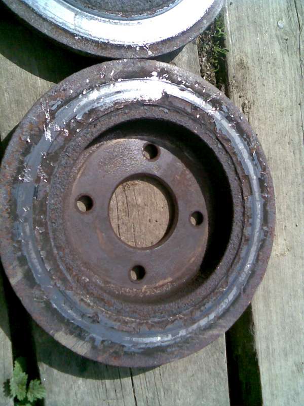

foki píše:¨je to popsane vyse , nejlepsi je truhlarska sverka a stale dotahovat a tocit
Já také o víkendu měnil i kotouče, ta truhlářská svěrka(aniž bych to tu četl, napadla mě taky)+ sikovky je pohoda. Horší bylo "urazit" přirezlé kotouče - Wd-čko, velké kladivo a nakonec pomohl sekáč- napružit naražením mezi držák třmenu a kotouč a pak stačilo jen pár ran kladivem.
Takhle vypadají po 75tkm - vozím děti, takže žádné ostré brždění (jinak bych měl za krkem tekutou šálu :puke_r: )

Tak to asi brzdíš očima, tohle snad ani nemohlo brzdit, o zvucích, který brzdy musely vyluzovat ani nemluvě. 8O

hmm tak sem ty desticky s kotoucema vymenil taky.. ten jeden vypadal podobne jak ty na tech fotkach.. akorat mi to nejak zaclo piskat.. snad to bude ok az si to poradne sedne
