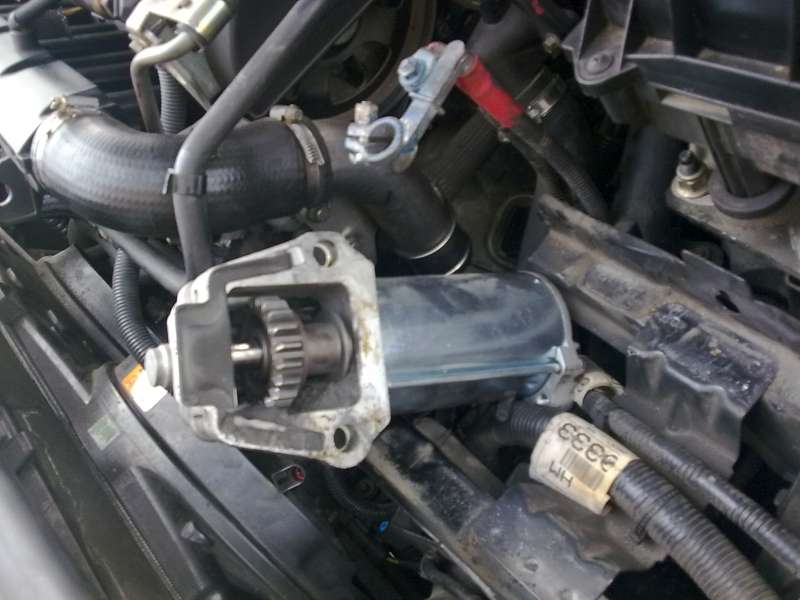

Docent píše:Chalani potrebujem sa dostat k starteru a vycistit ho...
Ako a kade sa k nemu dostane...??? NAjlepsie z vrchu...ak je to mozne. Psmolly radil, ale na ST.
Ostava my vysiet pastorok pri starte a zaskripe...vraj sa mohol zaniest od novej spojky... , ze nova dost prasi - tak idem skusit
Zajtra sa chcem do toho pustit...ta rychlo... :D
Dakujem

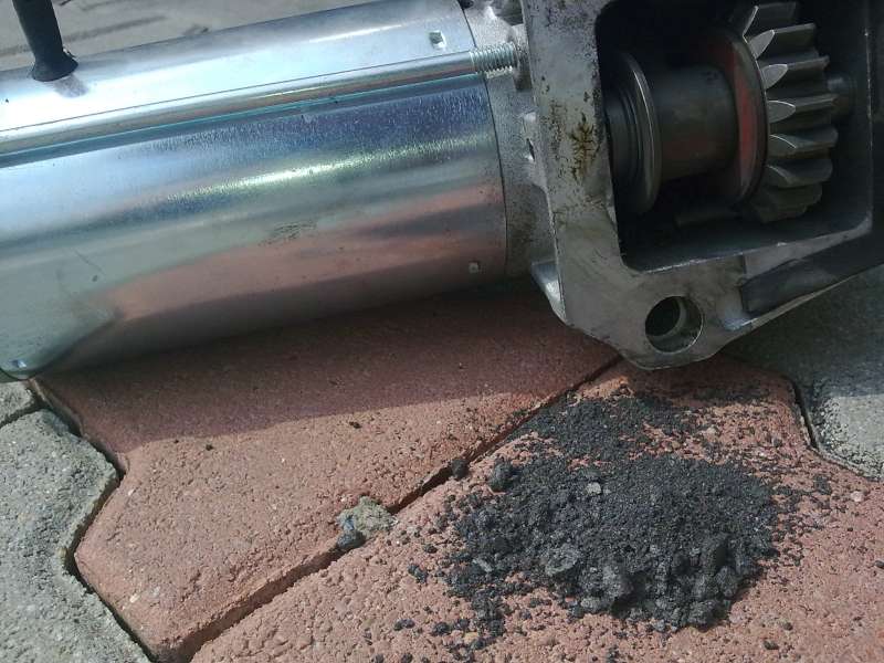

Tak som to konecne porobil... no pristup naprd, ale dalo sa to - este ze mam take chude rucicky. :D
No ked som to vybral bolo tam toho prach pozehnane...vid. foto. To my este asi polovica vypadla, kym som ho cely vybral von.
Po vysipani a vycisteni cisticom na karburatory, potom jemnym nastrekom silikonoveho spreja, nahodeni som nastartoval a vsetko v pohode...ziadne bzucanie, len kresny a cisty start :D :wink:
Normalne som na seba pysny... :roll: :lol:

ty jo, pěknej borčus.
Bacha na to kdyby tam byly ocelový špony, byla by to známka špatnýho setrváku ... já kvůli tomu přišel během měsíce o dva startéry, až pak se na to přišlo, že příčinou jsou sypající se špony ze setrváku co na startéru zadíraly ložisko
Docent
Příspěvky: 462
Registrován: 28.02.2010 22:55
Bydliště: Bratislava
Re: spojka
Příspěvek od Docent » 21.04.2010 10:23
Spojka a zotrvak su nove...maju tak 1000km :wink:
