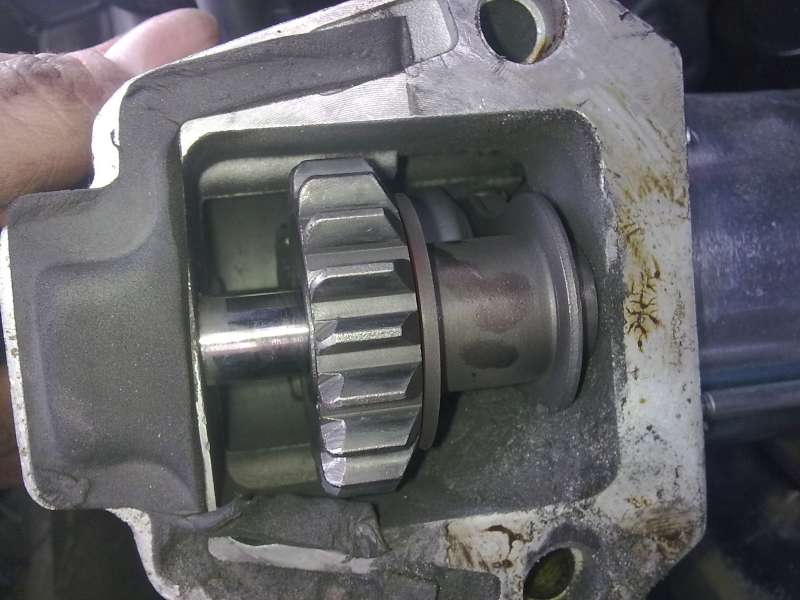

Tak som to konecne porobil... no pristup naprd, ale dalo sa to - este ze mam take chude rucicky.Docent píše:Chalani potrebujem sa dostat k starteru a vycistit ho...
Ako a kade sa k nemu dostane...??? NAjlepsie z vrchu...ak je to mozne. Psmolly radil, ale na ST.
Ostava my vysiet pastorok pri starte a zaskripe...vraj sa mohol zaniest od novej spojky... , ze nova dost prasi - tak idem skusit
Zajtra sa chcem do toho pustit...ta rychlo...![]()
Dakujem
No ked som to vybral bolo tam toho prach pozehnane...vid. foto. To my este asi polovica vypadla, kym som ho cely vybral von.
Po vysipani a vycisteni cisticom na karburatory, potom jemnym nastrekom silikonoveho spreja, nahodeni som nastartoval a vsetko v pohode...ziadne bzucanie, len kresny a cisty start
Normalne som na seba pysny...

Gratuluju. Cítil jsem se stejně

ty jo, pěknej borčus.
Bacha na to kdyby tam byly ocelový špony, byla by to známka špatnýho setrváku ... já kvůli tomu přišel během měsíce o dva startéry, až pak se na to přišlo, že příčinou jsou sypající se špony ze setrváku co na startéru zadíraly ložisko

Spojka a zotrvak su nove...maju tak 1000km
