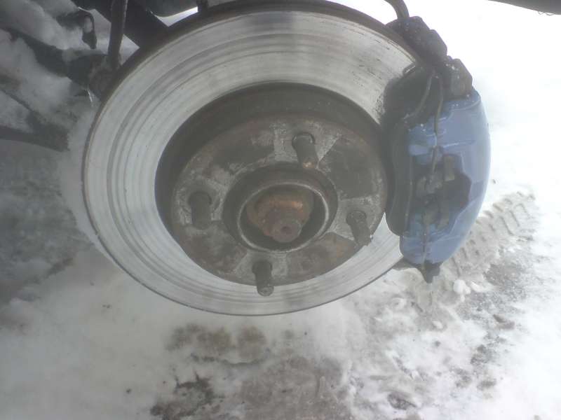

Příspěvek od Foxo » 02.02.2010 20:15
Namontovane foto:
Focus 1,8 16v 85kw,99rok Trend

Za mě tedy stříbrná nebo černá, to vypadá skvěle a neutrálně.. Běžný sériový třmeny bych asi moc nezvýrazňoval.
Čeká mě to na jaře taky, ale origo to je stříbrný, tak to asi tak nechám :roll: :idea:

Foxo píše:Namontovane foto:
pekneee,,,,osobne sa mi to paciii :)
