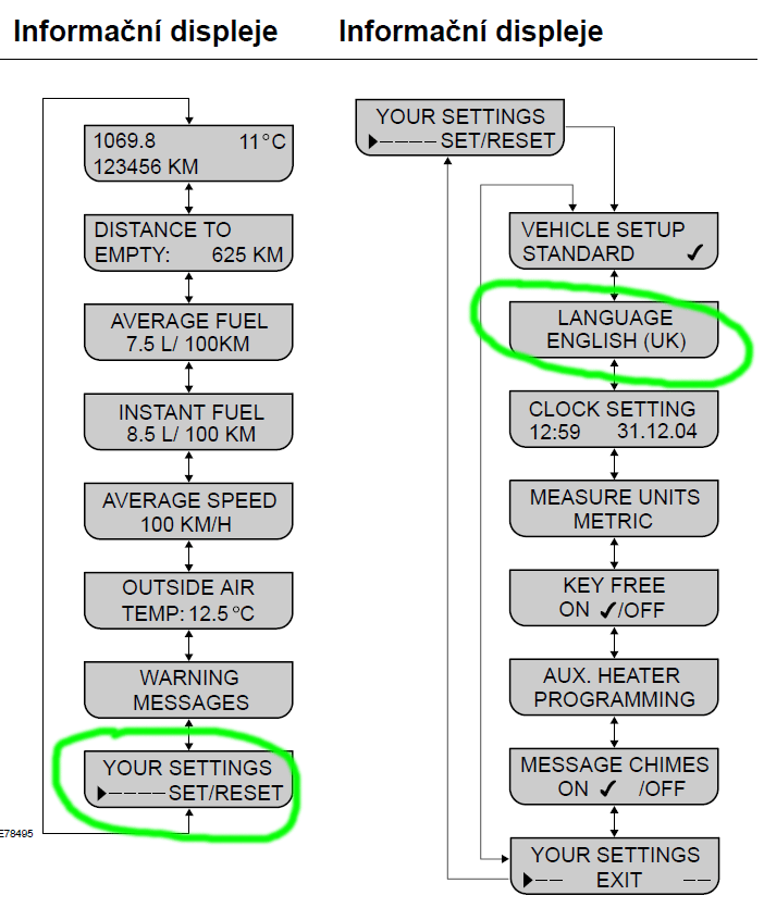

Dle návodu nastav jazyk na informačním displeji.
Anduril
Příspěvky: 5096
Registrován: 07.11.2009 16:56
Re: Jazyk palubneho systemu???
Příspěvek od Anduril » 10.04.2010 15:02
takhle ale nevypada nabidka BC na FF2 po FL :)
Najdi si polozku SET/Menu (nebo nemecky ekvivalent) - je to myslim za polozkou "SET 0.0" (vymazani Tripu).
A pak by to mela byt 5. polozka v dalsim menu (Setup) a v dalsim menu pak druha polozka (Language) a tam si vyber jazyk. Cestina tam ale neni..

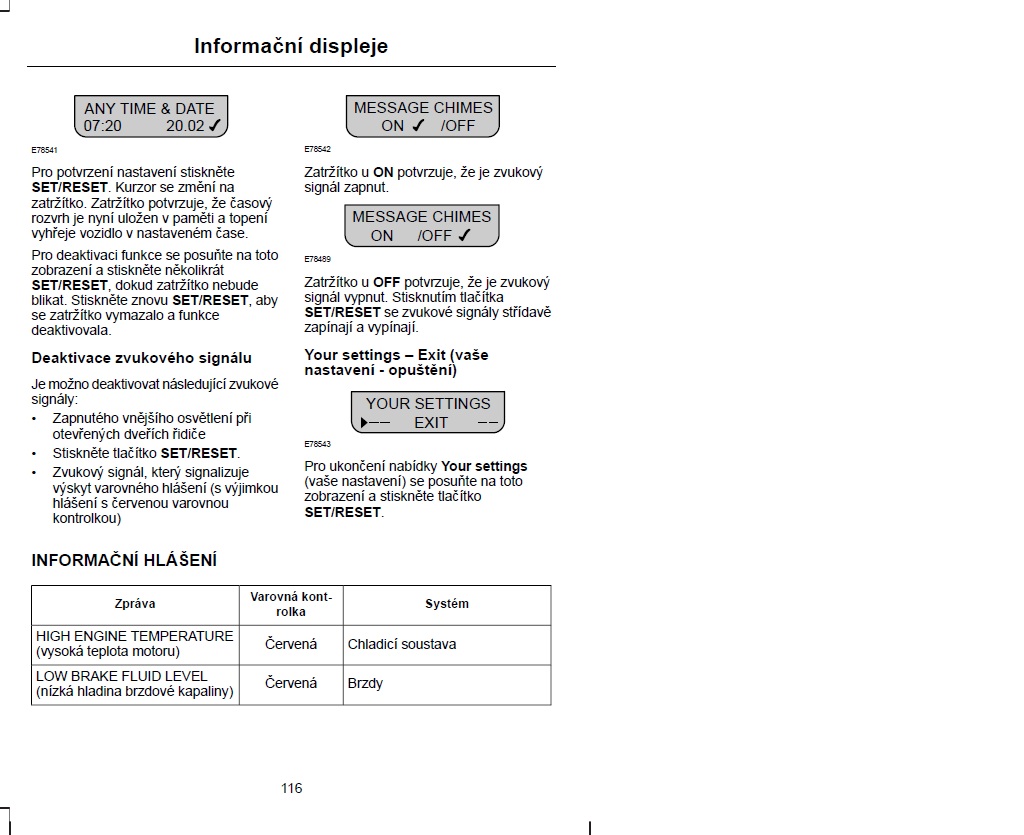

Zdravím, těch hlášek tam moc není, ale stejně se mně nedaří při poloze klíče II vypnout houkání otevřených dveří řidiče ... Něvěděl by někdo prosím jak na to?

najdi si to v návodu ,viz foto

Vyzkoušel jsem... a došel jsem na to co si myslíš, že jsem debil a prostě mně to nejde :D. Komu není rady... Tobě to dveře nedělaly?

mě to dělají a jsem za to rád ,vozím vnoučata a nikdy nevíš co malý dítě vymyslí.
