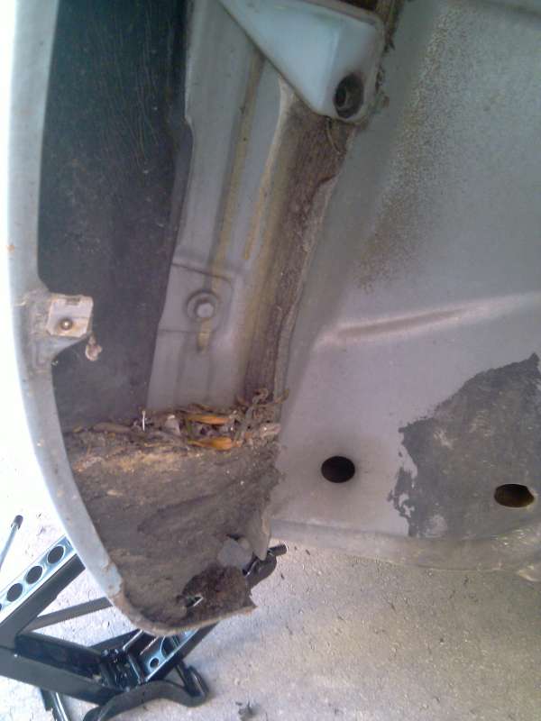

Re: koroze u focusu II
Ja som si našiel za vnútorným podblatníkom toto:
krasny kusok prirody
...to ti tam nieco rastie?
No ta rez to je teda něco.
Už tam chybí kus blatníku nepůjdeš s tím na reklamaci?
ja bych se na to vykaslal, az to zacne hnit (az bude cas tak to rozeberu) tak to servisu omlatim o hlavu (mozna jen heverem, nevim, jak bych ten blatnik vytahl)
