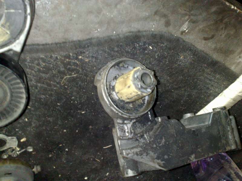

chlapi prosim vas o radu,odchadza mi kladka na klinovom remeni(nie tak doslova)
a ked mi mechanik ukazal co vlastne tak mi hrkli slzi do oci..
toto je zodrate:
a preto sa chcem spytat ci sa da tento kuzel vysustruzit(mosadz,med zevraj) kupit alebo nejako zohnat,nova kladka stoji 110e co je dost nato co tomu vlastne je.
Dik moc za pomoc

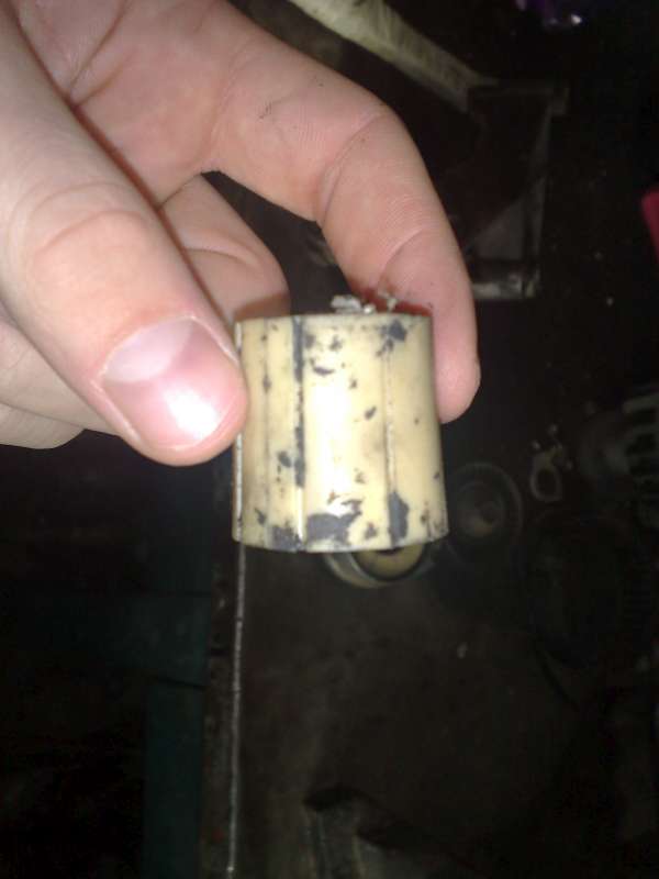

vyborna sprava, nechal som to vysustruzit, dnes to slo na auto v inej kladke spolu s remenom a vyzera byt vsetko OK,motor ide tichucko a krasne aj zhasina. celkova cena : 10e sustruh, 16,6e remen, 20e robota.
