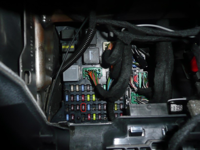

Tak jsem lezl pod palubku a koukal co tam mám.Tak na spojce mám červený konektor,ale má být 4 pinový,že?Ten můj není?A ten na brzdě vyhodím a dám místo něj zelený?
A je mi divný,proč na pozici tempomatu mám pojistku....?

Kóťo, červený vyměníš za čtyřpinový přesně jak říkáš.
Šedý zůstane na místě kde je a ještě se nad něj přidá zelený :wink:
Jinak pro ostatní co to ještě neviděli ... TADY je návod
