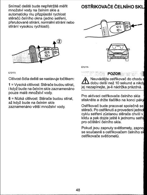

Prave mam pocit, ze v manualu je napsano, mmt, ja tam rovnou knoutnu
Aha, spatne sem pochopil (preskocil) sluvko pote - "Poté, nebo pokud
zapnete zapalování"
O poloze 1-6 tam nic nepisi (aspon sem nenasel)
Automatické stírání
Pokud zvolíte funkci automatického
stírání, stěrače jednou setřou, ať je sklo
mokré nebo suché. Poté, nebo pokud
zapnete zapalování se zapnutou funkcí
automatického stírání, nebudou stěrače
stírat, dokud nebude zaznamenána voda
na čelním skle. Zvolte případně jinou
polohu a pak opět zvolte automatické
stírání nebo zapněte ostřikovač.
Snímač deště bude nepřetržitě měřit
množství vody na čelním skle a
automaticky mu přizpůsobí rychlost
stěračů čelního okna (jedno setření,
přerušované stírání, normální stírání nebo
stírání vysokou rychlostí).
zapnete zapalování"
Automatické stírání

Aha, to je jeste nejaky jiny manual, nemas ho v el. podobe, mam z roku 2005

Re: Cyklovač stěračů / dešťový senzor
Ex ST220 model 2004
- ACEMajky
- Příspěvky: 1576
- Bydliště: Liberecko
Diky, doma to sosnu, sem zvedav co noveho se jeste doctu

Aha, tak manal asi bude stejnej, jenom muj odkaz je ze zacatku manalu a tvuj od konce, jeste kouknu do starsi verze, rozhodne je to timto objasneno - vyreseno
