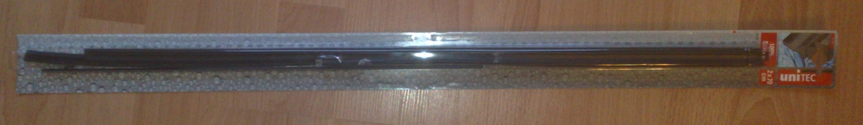

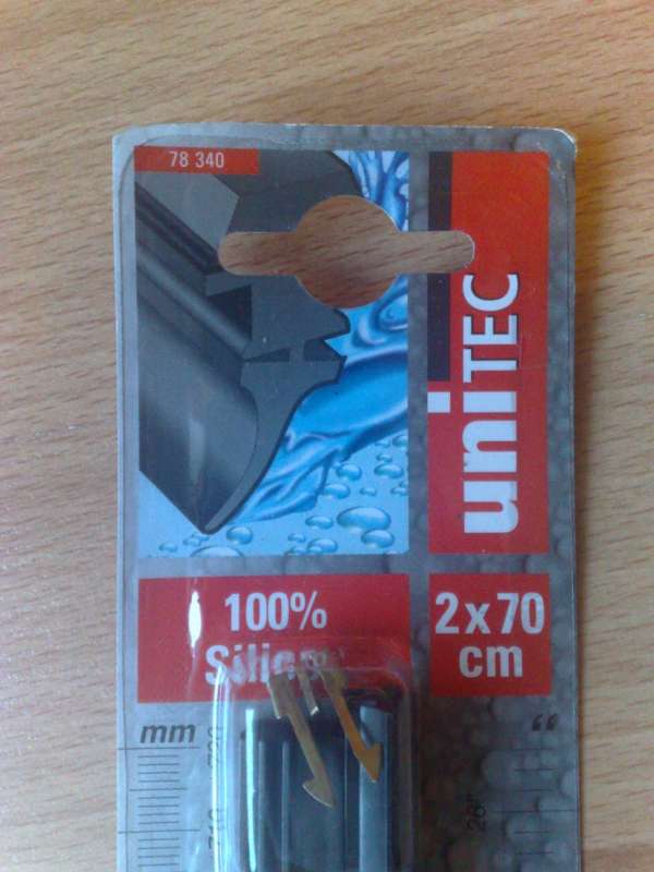

ked uz bola rec o tych gumickach. Par mesiacov uz mam v stieracoch gumicky, co su na obrazku. Su absolutne, ale uplne tiche a stieraju super.  Vsetkym, ktori uvazuju o vymene gumiciek ich urcite doporucujem, odhadujem ich funkcnost na 99% originalu. 1% je dole z toho dovodu, ze ak si zotriete sneh zo skla tak, ze ostane dole pod stieracom a stierac potom nasledne na ten sneh vybieha pri stierani, tak sa mi parkrat stalo, ze ta gumicka vybehla zo stieraca. Nie uplne, ale par cm ano. Pre niekoho to moze byt stopper, preto to pisem. Da sa to ale napravit bez rozoberania stieraca.
Kupil som ich v carrefoure za par evri, pravdepodobne boli uplne cerstve, lebo predtym ich tam nemali. Menici gumiciek, smelo do toho. Ostatni kupia nove stierace.
