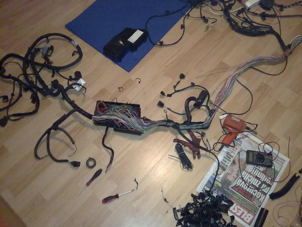

privezly mi Cmaxe a vyhorela cast elektriky pod palubkou a v motoraku , takze 2 dni vyndavani a pak 2 dni strihani, vypletani , pájení a znovu baleni .

me v jednu chvili taky kdez jsem vymotal draty a zjistil jsem se ze spekl cely svazek co jde od vypinace - cca 10dratů , tak jsem si sehnal jiný , ten spaleny ustrihl a pak jsem zjistil ze tam jsou draty stejných barev a prumerů ale jdou ruzne , tak jsem shanel treti elektriku abych mel podle ceho porovnavat a promerovat .misoo píše:by ma asi j...o![]()

blba kombinace - xenony , klimatronic , vytapene okno , alarm ,
i ten svazek co jsem si privezl byl jiny ale to co jsem potreboval jsem pouzil a neco přepinoval a riskovat ze tam dam neco jineho slozi se to a neco nepujde , ne ne ,
a stejne kdyz jsem dal novou pojistkovku tak mi neslov vytapene okno a musel jsem to preprogramovavat .
