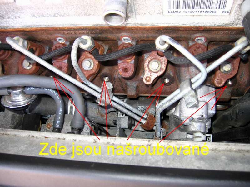

Já budu mít asi hodně blbej dotaz, ale potřebuju taky vyměnit žhavičky a vůbec jsem je nenašel, nikdy jsem totiž do auta ani nešáh, max. výměna žárovek. Neřekne mi někdo, úplně polopatě, kde jsou?
Našel jsem asi vstřiky, tenké kovové trubky u motoru. Žhavičky jsou přesně pod tím anebo vedle? Stáhnul jsem si příručku jak-na-to, návody a já na nich stejně prd vidím.
FF, r.v.2004, 1,8TDCi, 74kW, najeto 95tis.

Re: Zhavice
Pod vstřikama , jsou tenčí než vstřiky a na konci mají matičku pod kterou je káblík . Všechny čtyři žhaviče jsou spojený tím káblíkem , a ten káblík pak od toho krajního vpravo vede pryč ( kam není pro výměnu podstatný

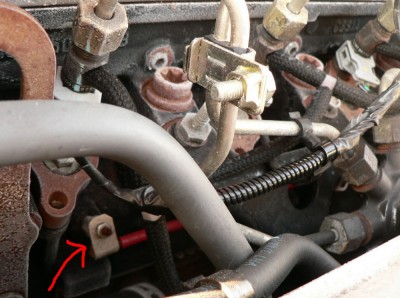

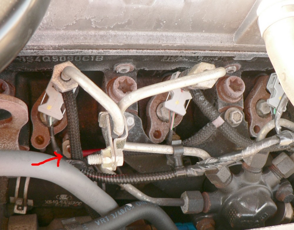

Neuvěřitelný, ale já je asi vidím. A ten přístup je taky neuvěřitelný
Raději jsem udělal fota, jestli se nepletu.

Re: Zhavice
Áno sú to ony - ale až také strašidelné to nie je - skôr na pohľad. Realita až taká brut - nie je...hoci opatrnosť každopádne na mieste.
