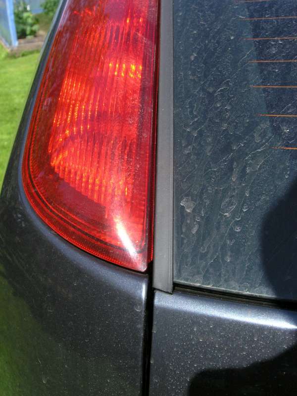

No to pozor. Podle fotek a aut co jsem videl, zacli to zrejme montovat az nekdy pozdeji, ne hned od pocatku vyroby FL modelu. Vetsinou jsem to videl az na 2009 autech. Protoze jinak bych to mel mit na aute taky a nemam...

Je to asi tak ako pise Anduril, moj Focus bol vyrobeny 1/2008 a zadne dvere su na bokoch "ukoncene" iba sklom bez list.Skocim niekedy pozriet do Fordu a ked bude teplejsie tak si ich tam nalepim. Dik za rady.

zirafak píše:Vo Forde 1539801 1539802
a lepit od spoda chalani

Ja mam vyrobene 05/2008 a mamAnduril píše:No to pozor. Podle fotek a aut co jsem videl, zacli to zrejme montovat az nekdy pozdeji, ne hned od pocatku vyroby FL modelu. Vetsinou jsem to videl az na 2009 autech. Protoze jinak bych to mel mit na aute taky a nemam...

Aha..ale tak urcite to nebylo od pocatku FL modelu, pze ja to nemam a take v mnoha recenzich na FL model ty listy nejsou. Takze to zacli davat pozdeji nebo jen na nektere kousky

Spíš na některé kousky, protože jako díl to je od 3.12.2007

Sranda je, ze mi v Dankaru v Ove tvrdili, ze nic takoveho Ford nedela, ze by to uz museli videt na nejakem aute.. Pritom primo pred salonem jim stoji predvadecka, co ty listy ma

Aj georgi69 má focus vyrobený 2/2008 a nemal tie listy.

nebolo to len vo vyššich vybavach?
napr. TREND - nie
TITANIUM, GHIA - ano
btw.. na kombikoch to niekto nemate? či to nema vyznam?

Na kombi to snad ani neexistuje

no šak by sa dala lišta z HB... len či to ma nejaky vyznam

Tak to asi nee..vzdyt ta lista je presne vymerena a tvarovana na sklo hatchbacku. Sklo na kombi je imho jine, ne?:)
Ale nema to ani vyznam. Jde o to, ze voda ze skla stece pri otevreni do kufru, protoze se kufrove dvere ocitnou nad autem (kufrem).. u kombi jsou dvere za autem..

No ono se to dost blbě hledá když nevíš jak to vypadá. Já to taky hledal podle toho jak jste sem daly ty finisy.Anduril píše:To je pravda..

Ano, to jo. Ale proto pisu, ze jim pred vchodem stoji auto, ktere ty listy ma a urcite neni jedine, ktere tam prodavaji
Ale to je fuk, proste co si clovek nezaridi sam...

Ono to totiž není nakreslený u okna, ale u 5. dveří a název je výlisek tak z toho poznej, že je to těsnění co potřebuješ? Někdy najít zákazníkovi co zrovna chce je docela horor
