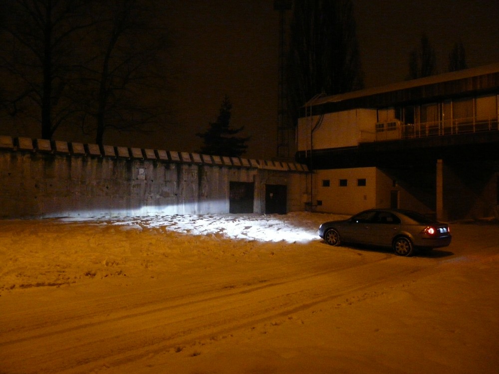

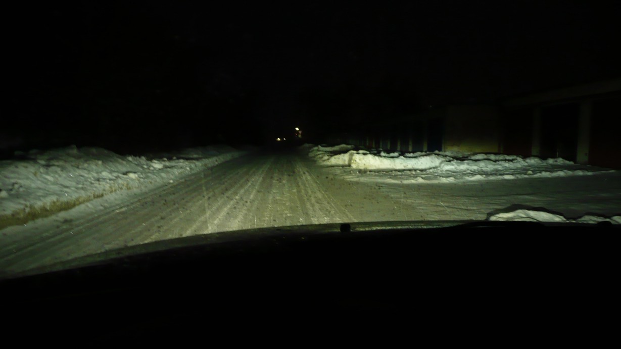

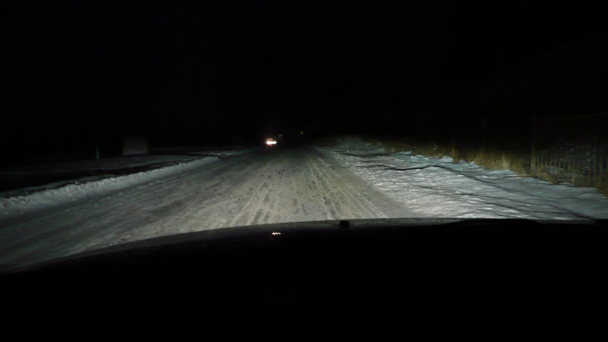

..Pavlíku děkuji :wink: ....je to ,,kurva,, rozdíl, jak sem stěma halogenkama mohl jenom jezdit :? dálky sem zachoval, ale mam to seřízený tak aby to neoslňovalo, takže dálkový svítěj tak 20 metrů před auto a do země...a jejich žlutá barva ve srovnání s 6000k neni nic moc :evil: ....jinak pravá hokejka leze automaticky vejš při větší dálce překážky, nevím proč ale je to tak, dělá mi to schody, na levo je to směrem dolů, a na pravo směr nahoru pro chodce....svit do stran je v menším uhlu jak u originálu, ale pecka :twisted: :twisted:
Jinak se chystám dálky halogeny odpojit, nemá ro snima smysl, místo nich pořešim denní svícení...s led diodou H1....na spínačku a spínač vevnitř.
Ale budu si muset zvyknout že nebudu moc dávat svět. houkačku....s bixenonama... :roll:
Jinak hokejky só zřetelné jak ze dvou metrů, tak i z 15m..nestalo se mi, že bych v žádné z blízkostí osvítil SPZ auta před sebou....ikdyž stojím za ním...

Ta fotka svítivosti za jízdy mi přijde hodně divná... Zkus si stoupnout někde do tmy a vyfoť jak ti to svítí když stojíš.

..jenom dodám že sem vyjel na zmrzlej kraj sněhu, takže předek je vejš než má bejt....
..jinak nechci se tady kasat že mi to svítí nejlíp, je to fušovka za pár tisíc a originál je oginál,ale přišlo mi to lepší než tam fláknout hidovku, vždyt ted se to chová jako originál...více fotky... :wink:

No,než HID stopro! :wink: Svítí to pěkně,možná ještě zploď fotku na silnici s VO a bez.Zastav a vyfoť to.Já to fotil dneska ráno a ostatní se můžou přidat.Pak to můžem porovnat... :wink:

Tak na to frantiku koukám a přijde mi,že úhel osvitu je proti origu užší a jak jinde ghost zmínil,tak levá krajnice není osvícená tak do dálky.Teď to neříkám jako nějakou rivalitu.Tak mi to přijde.Na druhou stranu je to pořád výborný způsob přechodu na xenon.A rozdíl proti halogenu je určitě markantní... :wink:
