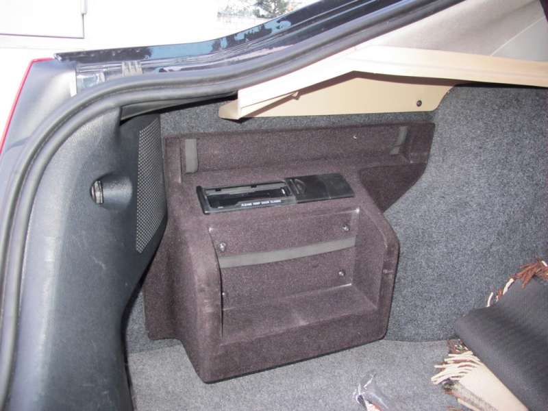

Ano,ty šroubky odšroubuj a ten chlupatej kryt sejmeš.Pak tu mechaniku uvidíš.To dvd s mapama tam zůstane.Navi z toho čte...Jak je lékárna,tak tam máš changer na cd s hudbou...Stejně tak je mechanika na hudební cd nad displejem navigace

Ahoj, mapy fungují skvěle, teda kromě té fordí 8 GB, tam mi nejdou zadávat adresy,
tak používám Toyotu East, zdá se mi aktuálnější než Ford East.
Nevíte někdo kde je schovaný cd měnič u focus c-max r.v.2005? Díky za info
